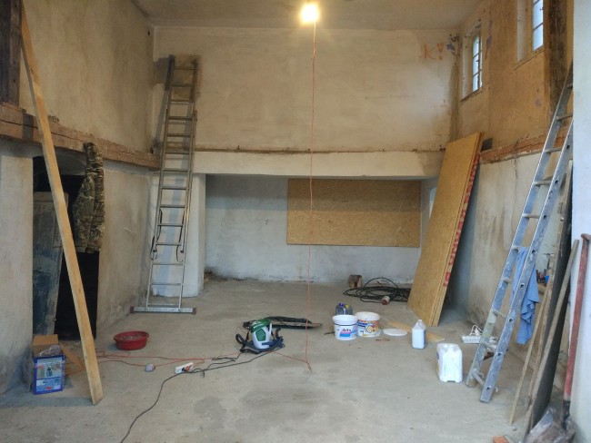

No to dawno mnie tu nie było. Niestety busik utknął u mechanika na 3 miesiące.

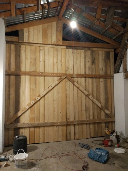

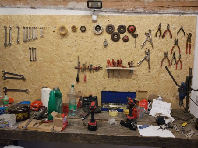

Zacząłem więc od ogarnięcia jakiegoś warsztatu. Zaanektowałem coś na kształt wiaty, trzeba było zrobić bramę, odmalować środek, stworzyć jakieś blaty robocze i zdobyć jakieś narzędzia.

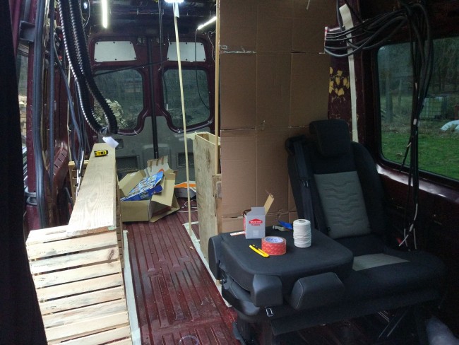

Jak tylko bus wrócił nadeszła pora na prototyp przestrzeni.
Postanowiłem, że klasyczny rozkład z możliwością otwarcia tylnych drzwi i podziewaniem widoków wygrywa. Jeśli chodzi o techniczne aspekty to łącze rozwiązania Kaszuba i Agata. Izolacja pianą z puszki, grzanie wody z wymiennika gazowego.
Prototyp poniżej.

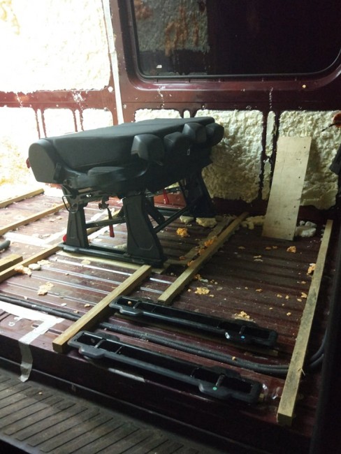

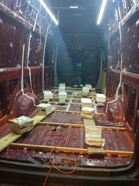

No i są też efekty w środku busa.

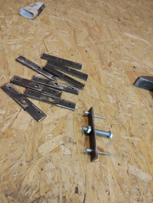

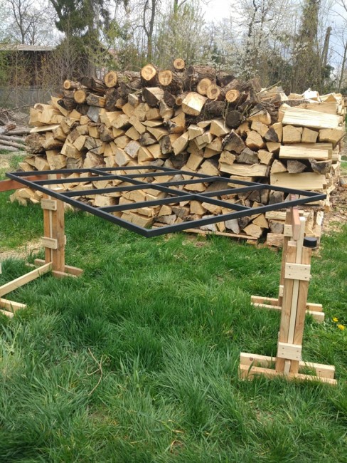

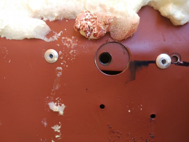

przykleiłem dystanse podłogi, ściany zaizolowałem pianą, Zastanawiam się co zrobić z gołą blachą profili? kleić coś jeszcze na to czy tylko sklejka i już jest super?

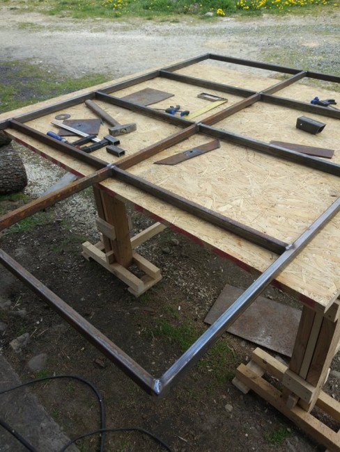

Zrobiłem też stelaż łóżka 178 x 130cm. Jest już pomalowany i zamontuje go do środkowego pasa profili, za pomocą blaszki z przyspawaną nakrętką. Wsunę to do środka i zanituje, prawie tak jak na zdjęciu z tą różnicą że będzie jeszcze blacha profilu.

Zastanawiam się ciągle czy kleić jeszcze coś na profile, które nie są pod pianą? Co myślicie? od słonecznej strony jednak trochę się nagrzewają.
Wczoraj kończyłem izolację dachu, zamontowałem też fotele. Dzisiaj robię mocowanie ramy łóżka i całkiem zacnie się to prezentuje, ciekawe jak będzie trzymać :) taki zamiennik nitonakrętek.

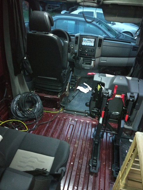

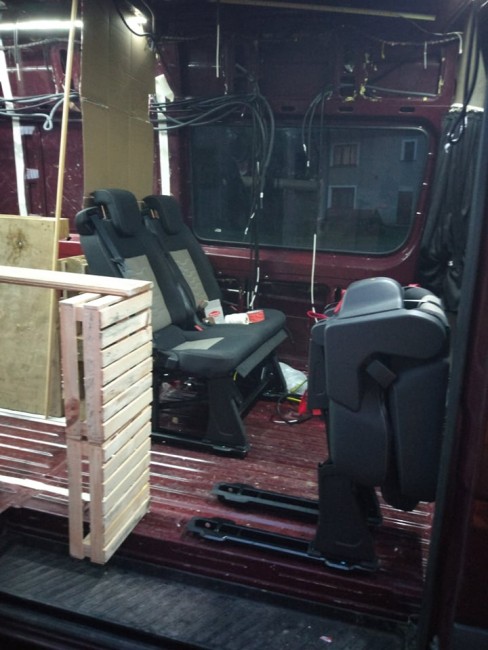

No to kolejne etapy za mną. ściany i podłoga wyłożone sklejką Zamontowałem fotele, tymczasową przegrodę z grubszej tkaniny. Do środka wrzuciłem materac, piekarnik, butle gazową. Pod sufitem przywiesiłem torby z ikea. Do tego przenośną turystyczną toaletę, kilka baniek z wodą i pojechaliśmy w bieszczady. Dobrze było zweryfikować przez kilka dni co i jak.
Wnioski:
1. Suszarnia w łazience jest obowiązkowa, codziennie padało i możliwość suszenia rzeczy byłaby bezcenna. Nawiew z webasto i mały wentylator na zewnątrz obowiązkowy.

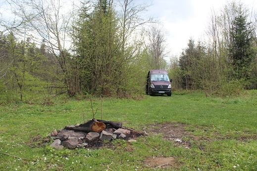

2. Na szosowych oponach dostawczak wsiąka w grunt. Pierwsze poszukiwanie parkingu, nad Soliną skończyło się utknięciem na noc. Wpakowałem się jak totalny amator będąc przekonanym, że cofam pod górkę, a niestety było z górki. Nocleg był przymusowy.
Podsypywanie żwirem i wiązanie pasami transportowymi gałęzi do opon pomogło z prędkością 30cm na godzinę. Nie obeszło się bez koparki.
W przyszłości muszę mieć jakieś najazdy, bo na pewno zdarzy się parkowanie na niepewnej łące.
3. Było super!!! 1500km przejechane, po drodze Wieliczka, Oświęcim, Wawel i Nowa Huta, Malowana Wioska Zalipie, Stadion Termaliki Nieciecza, no i Górny Beskid z samiusieńkim końcem włącznie :)
Zrobiłem też wcześniej koziołki i nie wiem jak Wy sobie radzicie, ale ja już bez nich nie mogę żyć. Do malowania, pracy, szlifowania, ciągle ich używam.
