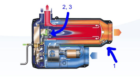

Wysłany: 2015-10-14, 20:06
Twoja maszyna w przekroju.
Zwróć uwagę na doloty powietrza a ponadto
1, bezpiecznik termiczny z reguły trwale wyłącza wszystko jeśli musi zadziałać.
2, iskrownik, może nie generować iskry z powodu słabego akumulatora lub baterii
3, czujnik obecności płomienia, coś w rodzaju termopary, okopcony, brudny, nadpalony - przekłamuje elektronikę. Może też być źle ustawiony na płomień, a także sam płomień może mieć nieprawidłowy kształt i też nie zadziała.
Ogrzewanie odpala Ci warunkowo, elektronika ignoruje brak sygnałów lub nieprawidłowości ale po chwili wszystkie czujniki są obserwowane przez elektronikę, jak jakiś odchył to następuje natychmiastowe odcięcie "silniki stop".

Czujnikem obecności płomienia jest sam iskrownik.
