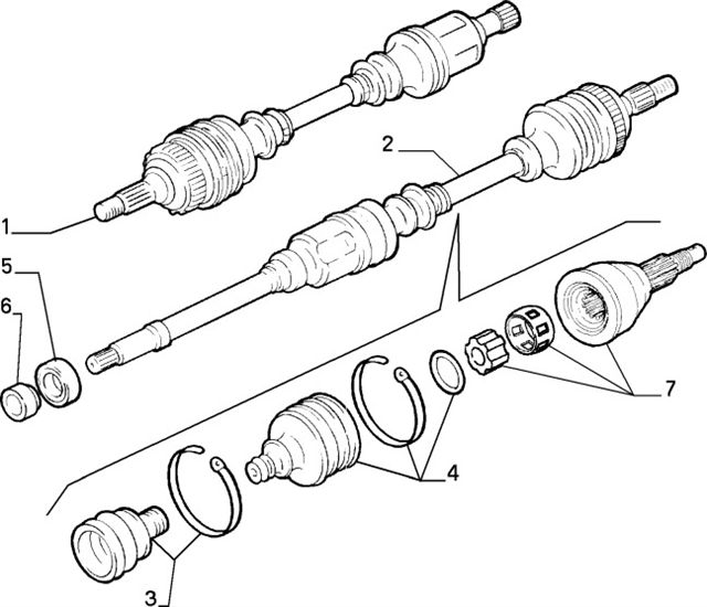

Przegub wewnętrzny w Duc.94-02 to tzw.kielich i krzyżak.
Kielich wew.lewy jest oczywiście inny niż kielich prawy (!) Dla orientacji rysunek
Kielichy prawe były kiedyś oferowane i dzisiaj też są ale ich cena jest abstrakcyjna. W twoim przypadku ekonomicznie uzasadniona jest cała półoś
nr.kat. 1463106080, cena w zamienniku z przesyłką ok 300 zł
2. półoś prawa
przegub wew.to część od lewej do zgrubienia włącznie
1. półoś lewa
przegub wew. to część od prawej do zgrubienia włącznie

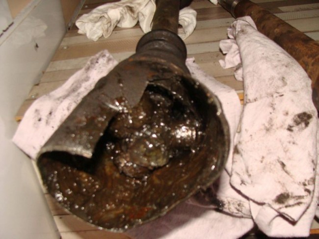

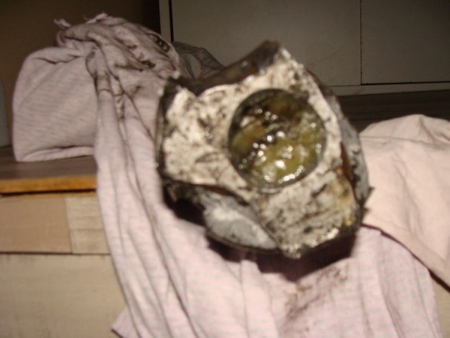

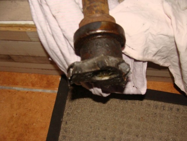

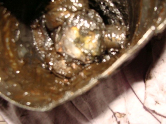

dziś rozebrałem i wyciągłem resztki tego co zostało, przegub został rozerwany tak że nic nie zostało na nim , przy okazji rozwaliło jedne łożysko igiełkowe na krzyżaku półosi tej co idzie od koła.
Półoś wchodząca do skrzyni jest to jedna całość z przegubem, żeby wyciągnąć półoś ze skrzyni trzeba odkręcić dwie śruby schowane w podporze półosi od strony skrzyni na klucz 12, śruby są zakończone na kształt litery L i przytrzymują łożysko i całą półoś żeby nie wypadła z podpory.
Moje półosie mają od skrzyni 37 zębów na wieloklinie, a 28 zębów na wieloklinie od strony przegubu koła. średnica obu to 28mm, znalazłem dziś jedną cało za rozsądną cenę , jutro jak sprawdzą ilość zębów na wieloklinach pewnie zamówię .
Fotka nr 1 , tyle zostało widok z przodu, fotka 2 -po prawej brak łożyska igiełkowego na krzyżaku, fotka 3, rozerwana osłona blaszana, fotka nr 4- widok od góry pozostałości ,
zdjęcia takiej jakości robione lampą błyskową i odblaski ze smaru.
