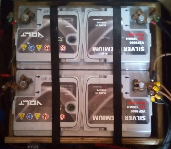

Dokładnie - akumulator kwasowy nie moze być szczelny bo by go rozsadziło ciśnienie :idea:
Akumulator nie wydziela "siarkowodoru" tylko po zakończeniu ładowania gazuje i wydziela tlen i wodór.
A ilość wody sprawdzałeś - zapewne nie - jest takie "zielone oczko" jak masz to jest zielone czy czarne albo czerwone czy zielone?
Napięcie ładowania to jedno a prąd ładowania to drugie - zobacz ile ten regulator daje prądu - jaka moc ma solar?
Jak twoje akumulatory są starsze niż 3-5 lat to je wywal i weź nowe.
poczytaj tutaj: https://ep.com.pl/artykuly/10248-Akumulatory_kwasowoolowiowe.html
Na fotce masz moje dwa akumulatory, korki są pod naklejką zraz obok "oczka". po bokach na wysokości klem masz rurki do odprowadzania gazów.
Plik ściągnięto 11 raz(y) 160,83 KB
