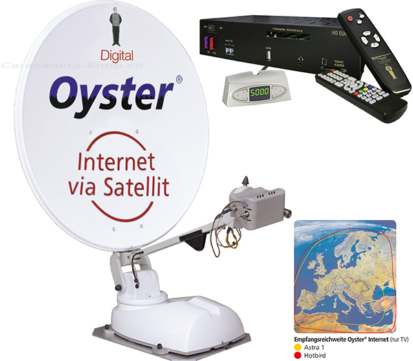

Witam wszystkich
Czy jest tu może ktoś kto użytkuje antenę Oyster Digital 85 skew ? Moje pytanie dotyczy :
1. bez dodatkowej karty wpiętej w dekoder Oystera ( w moim przypadku Nc+ ) bez problemu wyszukuje kilkaset programów lecz tylko kilka polskich
2. po zainstalowaniu karty NC+ i wykupieniu abonamentu na niej z pakietu ponad 30 polskich kanałów wyszukuje tylko kilka reszta wyświetla jako niedostępne ( zakodowane )
3. Czy można podłączyć do niej zewnętrzny dekoder np. polsatowski domowy Multiroom ?
Miejscowi dostawcy tv satelitarnej domowej nie znają tematu a tym bardziej jak słyszą o tej antenie rozkładają ręce .
Z góry dziękuję za wszelką pomoc
poglądowe zdjęcie anteny o której mowa
Plik ściągnięto 2849 raz(y) 186,97 KB

Antena sama w sobie sluzy tylko i wylacznie do odbioru sygnalu satelitarnego. Cala obrobka zajmuje sie tuner satelitarny. W automatycznych systemach tuner ten steruje dodatkowo pozycja anteny. Tzn. jesli odbierze sygnal z danego transpondera, ktory zostal w nim zaprogramowany na danego satelite zatrzymuje antene i dostraja do najmocnieszego sygnalu. W nowszych modelach dodatkowo dochodzi pozycja gps dzieki ktorej latwo jest obliczyc kat elewacji i w jednym cyklu obrotu antena powinna znalezc sygnal. Starsze typy tunerow byly dostosowane do odbioru sygnalu w standardzie DVB-S ale od parunastu lat standardem jest DVB-S2. Dlatego starsze tunery maja problem z zatrzymaniem sie na danym satelicie gdyz zaprogramowany w tunerze transponder zostal przelaczony na nowszy DVB-S2, ktorego nie potrafi odebrac. Dlatego anteny te dzialaja w trybie manualnym z innymi nowszymi tunerami.
Co do zdekodowania sygnalu NC+ niestety jestem przekonany, ze dolaczony do anteny oryginalny tuner nie ma czytnika kart systemu SECA/NAGRA/CONAX, ktorych to uzywa owa platforma. Rozwiazaniem jest tuner dostarczony przez NC+. Sygnal wyszukujemy przy pomocy tunera z anteny a oglodamy z tunera NC+.

polsatowski tuner będzie działał trzeba tylko przełączać kabel który idzie z anteny do tunera oystera na tuner polsatu tlatego u nas zbędna jest wersia dygital
Ustaw satelitę na hodbird i po znalezieniu przełącz kabelek na tuner domowy można pokombinować z jakimś przełącznikiem

Canal + czyli dawna cyfra + ma tak samo . Więc po co zmieniać . Musisz posiadać dekoder CYFRY + i podłączyć go do pozycjonera Oystera i po kłopocie. Musisz ustawić antenę na Hordebrda . Nie na Astrę . Ale jak ustawi Ci się na Astrze to musisz przestawić o ok stopni w prawo i tam jest Hodberd. I jak masz połączony dekoder CANAL+ to Ci wskoczą kanały ( wykupione kanały)
Polsat to taka sama bajka. I tak musisz wyjść kable HDMI na "nasz " dekoder. Obojętnie z jakiej platformie.

Kolego to bardzo fajna antenka.
od.1. Czy posiadasz moduł CI dla NC+ do karty .Bez tego nie odbierzesz.
2 . Po podłączeniu modułu przeskanuj satelitę
3. Można podłączyć dekoder polsatu lub każdy inny .Po wyszukaniu satelity podłączenie kabla antenowego do drugiego tunera NIE STOSOWAĆ PRZEŁĄCZNIKA uwalisz tuner. Można zastosować konwenter na jeden kabel tzw. UNICABEL jeżeli twoje dwa dekodery obsługują ten konwenter.
