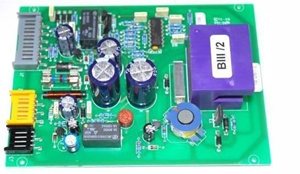

Mam problem z uruchomieniem bojlera Trumy 10L, mianowicie zapala się po próbie uruchomienia czerwona lampka, postanowiłem sprawdzić sterowanie, które jest umieszczone na płytce drukowanej.
Ponieważ nie ma nigdzie w Internecie schematu, został on zdjęty z płytki drukowanej odręcznie. W załączniku jest zdjęcie płytki, schemat na życzenie mogę wysłać mailem, może się komuś przyda.
Po wstępnym sprawdzeniu płytki, sterowanie wygląda na sprawne, uszkodzenia trzeba poszukać poza nim. Oczywiście skorzystam z porad innych użytkowników i sprawdzę odpowietrzenie przewodów gazowych, oraz odpływ spalin.
Być może trzeba zajrzeć do wnętrza bojlera ale nie bardzo chce mi się go rozbierać , chyba że moje próby naprawy nic nie pomogą. :gwm
Jeśli będę miał jakiś sukces, oczywiście się nim podzielę, być może komuś się przyda w przyszłości.

Nie chcę dublować tematu więc dopisze się tutaj.....
Też mam drobny problem z czerwoną lampką i bojlerem czerwona lampka zapala się po włączeniu. Sprawdziłem już wszystko i to konkluzja:
Po podaniu impulsu 12V na przewód fioletowy oznaczony strzałką (rysunek bojler płytka) załącza sie elektrozawór i zaczyna pracować iskrownik, palnik zapala się, grzeje po uzyskaniu temperatury wyłącza się i znowu załącza automatycznie wszystko działa jak Bóg przykazał można włączać wyłączać działa i zapala zieloną lampkę.
I tak jest dopóki na jakąś godzinkę nie wyłączę ustrojstwa potem amba znów czerwone światło :(
Idąc za ciosem rozebrałem regulator i oto efekt a zarazem pytanie bo myślę ,że to powód moich zmartwień czy toto w kółeczku na zdjęciu (płytka regulacyjna) to dioda bo na to wygląda czy rezystor......i jakie toto ma parametry może ktoś przerabiał taką naprawę.
bakiM - 2009-06-03, 10:00
Nawet nie kombinuj, jedź od razu do Tomaszowa do Prezessu i sprawdzą Ci tę płytkę oraz wymienią co potrzeba. Pozdr.
roger - 2009-06-03, 10:04
Wiem czytałem tylko i tak i tak mam to rozebrane w drobiazgi.... :( i gołym okiem widać że to zjarane a mówie jak zrobię co opisałem wyżej działa bez zarzutu 100 na 100
bakiM - 2009-06-03, 10:13
no to jeśli masz odpowiednią lutownicę i wiesz co to za rezystor to wymień sam. Może też być tak, że on się palił bo gdzieś indziej było jakieś przepięcie. Pozdr.
roger - 2009-06-03, 10:20

Edmund - 2009-06-03, 12:04
Dla "roger".
Rozebrałem takie bydle i cóż tam widać?
Rezystor, OPORNIK zwykły 12 Ohm.
Kolory: szary, czerwony, czarny.
roger - 2009-06-03, 12:07
I serdeczne Bóg zapłać ...teraz przynajmniej nie będę kombinował z rezystancja "XXX" ... ;)
roger - 2009-06-03, 12:25
Ale wiesz co to oznaczenie które podałeś to 82ohm a nie 12... ?
roger - 2009-06-03, 12:43
Kolega Emek sprawdził omomierzem u siebie na płytce regulatora .... wielkie dzięki za fatygę i to faktycznie 12ohm oznaczenie powinno być :
brązowy-czerwony-czarny
może jeszcze komuś się to przyda
Dzisiaj zakupię, wymienię i napiszę jaki efekt.
Edmund - 2009-06-03, 12:44
Wymontowałem ten opornik, mój miernik (cyfrowy) jak byk pokazuje 12 Ohm.
Kolorkiem maznięte jest byle jak, więc głowy nie daję.
roger - 2009-06-03, 12:50
I tak masz u mnie piwo za podejście do tematu .....jeszcze raz dzieki

Obiecałem, że napiszę o efektach mojej "rzeźby" z bojlerem. Wczoraj wymieniłem opornik na płytce regulacyjnej na 12ohm-owy i działa wszystko jak złoto :ok mam ciepłą wodę i strasznie się z tego cieszę .... ;) bo długi weekend już zaplanowany :bajer
PS
Zrobiłem przy okazji drobną modyfikację regulatorka, obrobię zdjęcia i opiszę w oddzielnym temacie .... ;)
Emek jeszcze raz dzięki ....za pomoc ;)

Witam
Może ktoś ma uszkodzoną płytkę od sterowania bojlerem trumy
bo do mojej dobrały się myszy i posmakowała im cewka - nie da się naprawić a podejrzewam że w serwisie będzie można dokupić tylko całą płytkę .

Mam prośbę czy ktoś ma schemat płytki sterującej do bojlera tej starej takiej jak na zdjęciach. Mój bojler załącza się i po jakimś czasie zaczyna powtórnie się włączać -silny wypływ gazu , iskiernik działa za chwile błąd i czerwona lampka. Próbuje zrozumieć jak to pieroństwo działa ale mam braki w dokumentacji - nie wiem jakie są podłączenia i brakuje mi schematu - poratujcie

Skorpion dzięki za instrukcje, ale nie o to chodzi. Potrzebuję schematu płytki sterującej.
Skorpion - 2011-07-14, 09:40
Takiego czegos nie posiadam :( :(

Witam kolegow. Mam pytanko, nie ma może ktoś na zbyciu takiego regulatora do bojlera b10 ( regulator z czerwonym przyciskiem i czarnym pokretlem), truma o jakim mowa wyżej ? Bo mój ulegl zniszczeniu podczas transportu (peknieta płytka). będę wdzięczny za info . pozdrawiam marcin
maciejp - 2014-08-12, 21:13
Pare dni temu widzialem na All.. Teraz nie ma, are pewnie poczakasz kilka dni i ktos znow wystawi. Tamten byl doo Truma B10.

krimar - 2014-08-17, 21:07
bojler ma swoją elektronikę sterującą - na płytce jest szklany bezpiecznik rurkowy jeśli się podłączy odwrotnie aku zabudowy to ten bezpiecznik się spali, płytka jest wsunięta w "kieszeń" bojlera lub wisi obok bojlera w oddzielnej obudowie (w starych wersjach)
w pierwszym poście tego wątku jest zdjęcie tej płytki z tym bezpiecznikiem, na 7 stronie wątku widzisz zdjęcie tej płytki zamontowanej w zewnętrznej obudowie (płytkę widać od drugiej strony)
w tym wątku jest też link do instrukcji bojlera a opisem wymiany bezpiecznika w nowszych modelach

witam, tak jak kolego napisał. Płytka sterujaca bojlera. Takie czarne poduleczko kolo bojlera:).Lub same zasilanie do tej płytki ( bo spotkałem się ze montowali bezpieczniki na tych przewodach )pozdrawiam

Bojler przejrzany. Padła płytka, nowych już nie ma w serwisie Trumy. Czy dysponuje ktoś używaną z odzysku lub zna kogoś, kto byłby w stanie spróbować naprawić posiadaną przeze mnie?
eMWu - 2014-10-15, 18:35
nowe plytki sa do zdobycia w niemczech cena niestety powala - 190 ojro w zeszlym roku. za pincet kupilem uzywany bojler carver. po adaptacji do kominka trumy i przerobce na zbiornik cisnieniowy smiga juz drugi rok. Drobną awarie plytki elektryk amator mi naprawil od reki po roku eksploatacji.
maszakow - 2014-10-15, 23:07
Valec .. drobna porada z netu.
If any of you have the problem of the boiler not fireing up. Remove the PCB board and put it in the airing cupboard over night or warm it up with a hair dryer.
This is a design fault and the PCB boards sometimes pack up if they get damp.
I have saved 20 customers £140 with this tip and only 2 customers it didn't work for.
NIe masz nic do stracenia, spróbuj - wyjmij i ogrzej płytkę suszarką przez chwilę (tylko nie tak by stopić plastiki...bez przesady) a potem spróbuj odpalić.
A potem... też nie masz nic do stracenia... mogę spróbować się pobawić na sucho - tylko ze nie odpalę tego nigdzie, poszukam schematu mogę posprawdzać komponenty...
Valec - 2014-10-20, 11:58
maszakow napisał/a:
Ok, dziękuję za poradę, wczoraj wydłubałem płytkę, dzisiaj ją podgrzeję. Dopiero w weekend sprawdzę, czy pomogło, bo do testowania muszę z powrotem zamontować bojler w kamperze. Jeśli podgrzewanie nie pomoże, to chętnie skorzystam z zaoferowanej pomocy.

Witam,
Wracamy to tematu Valcowego boilera - płytka jest u mnie a ja proszę o pomoc.
1. Czy ktos z właścicieli B10 w kamperze - najlepiej tych starszych roczników sprzed 1992 roku - może zmierzyć woltomierzem napięcie między pinem 3 lub 4 (masa - niebieskie przewody) oraz 10( zielony przewód) W TRAKCIE PRACY boilera ? lub chociaż na rozruchu ?
2. Jakie mniej więcej napięcie generuje czujnik płomienia na palniku ?
Będę kombinował jakiś układ do przetestowania funkcjonalnego tego ustrojstwa musze mieć pełniejsze dane.
Z góry dziękuję.

maszakow - 2015-01-12, 23:28
Jasne - bardzo proszę.
A z elektrodą jonizacyjną ... bo tak się fachowo nazywa to zabezpieczenie - doczytałem, to sterowanie prądowe a nie napięciowe jest, pytanie nr 2 nieaktualne. stąd takie zabójcze trafo na płytce by te mikroampery jakoś obrobić...

tak na szybko dodam że walczę z płytka Valca, z dorywczą pomocą prawdziwego elektronika :-P . Płytka ożyła ale na sucho działa nieco inaczej, niż to z opisów wynika.
Równolegle robię Reverse engineering - samodzielnie odtwarzam schemat z płytki i przerabiam go na wersję elektroniczną bardziej przejrzystą i czytelną, ta odręczna wersja ma błędy więc od razu uprzedzam amatorów by nie próbowali samodzielnych wymian komponentów. Próbuję też zrozumieć jak to dziala "po elektronicznemu" bo sam opis z manuala jest zbyt skromny. Oczywiści z racji tego że płyta ma faila jest to mocno utrudnione :-P
MOja prośba do włascicieli DZIAŁAJĄCEJ Trumy B10 ( B14) w wersji sprzed lutego 1992 - jakby zdarzyło się grzebać w piecu i wyciągać bebechy... to prosiłbym o zdjęcia waszych płytek sterujących w wysokiej rozdzielczości, i to nie tylko z góry ale pod kątami... zastrzegam prawo do indywidualnych zapytań o poszczególne komponenty :)
Jest kilka wersji - wiem o BO-192c, Valec ma BO-192b - więc zapewne 192a też istnieje, nie wiem czy do 192d przez te 10 lat doszli :) Dlatego też istotne jest ustalenie co gdzie na poszczególnych wersjach się znajduje.
NA razie nic nie publikuję - poza publiczną klątwą na poprzedniego naprawiacza. Niezależnie czy mi się uda czy nie wyniki poznacie.
Kwestia tej elektrody jonizacyjnej... czy czujnika płomienia jak go ogólnie nazwijmy - to jedyna rzecz której nie moge zasymulowac w układzie bo nie do końca wiem jak działa.
czy ta trumowska to jakaś specjalna wersja czy można gdzies kupić jej tani odpowiednik by to obadac i podpiąć ?

Płytka Valca story c.d. - zakładając że różnic znaczących między 192b i 192c nie ma - a być nie powinno biorąc pod uwage laminat - po analizie danych od Cinasa okazało się że "drwal" poza przekaźnikami zamienił też 3 z 4 tranzystorów...Obojętne sosna czy brzoza, NPN czy PNP...
ciekawe co jeszcze - po zamianie płyta nadal nie działa tak jak powinna. brak dobrego schematu staje się dokuczliwy - tak jak brak czasu. Prawo Balaniego potwierdzone, na tym układzie pełen relatywizm czasu - jak wyciągam PCB i testuję to czas przyspiesza 3krotnie, tak się zastanawiam czy to aby nie tempomat :-P
maszakow - 2015-03-09, 23:18
zakładając że różnic znaczących między 192b i 192c nie ma...
... Niestety różnice są.
Morał - "obywatelu nie pieprz bez sensu" a przynajmniej nie rób założeń nie znając sytuacji.
PO weryfikacji schematu z płytką okazało się jednak że mój układ nie ma prawa działać na częściach opisanych przez Cinasa. Seria działań przywracających stan podobny do wyściowego wymiana paru detali - i płytka ożyła w ograniczonym jeszcze zakresie.
tak więc UWAGA elektronika BO-192B to nie to samo co BO-192C...
Drwala musze zrehabilitować w 1/5.

maszakow - 2015-03-15, 20:41
martini44, Rozumiem że mówimy o trumie B10/B14 ... podaj który to rocznik.
Póki mam bebechy od Valca muszę sprawdzić czy jest tam coś od kontroli poziomu wody - ale elektronika na pewno tego nie pilnuje.
czerwona LED oznacza problem z gazem, elektrozaworem, zapłonem lub czujnikiem płomienia, względnie bezpiecznikiem tempera...nie nie bezpiecznikiem bo jakby był walnięty to by nic nie działało, nawet by nie mrugnęło.
Zielona dioda LED po włączeniu wyłacznika pali się praktycznie cały czas bo na stałe jest podpięta do źródła zasilania ZA wyłącznikiem.
W tej chwili wnioskowałbym że nie masz zasilania w dalszej części układu - prawdopodobnie padł wyłącznik na sterowniku. w jakiejś pozycji załącza ale w normalnej styki już nie przewodzą.... Spróbuj nim pokombinować - docisnąć do płytki, przytrzymać w dolnej właczonej pozycji ...albo przesunąć do połowy tak tylko żeby zaskoczył ... i przytrzymać...
Zasilanie jest podpięte do głównej płytki - przechodzi przez filtr i zabezpieczenia a potem idzie na wyłącznik. te 0,5 sek zadziałania bierze się z kondensatora filtrującego w układzie za bezpiecznikiem. jak spojrzysz ( nie musisz ale możesz :) )na pierwszą stronę wątku to ten na dole w środkowej części układu.
to że czerwona mruga przy zapalaniu to też normalne - zawsze mruga, tylko tak szybko że mało kto na to uwagę zwraca. :spoko gorzej jak po mrugnięciu zostaje zapalona, ooo to już wszyscy widzą :)
martini44 - 2015-03-15, 20:54
kurde bojler jest taki jak na wszystkich fotkach i płytka również..... próbowałem już w kombinować z włącznikiem ( przesuwałem powoli, szybko, dociskałem i stukałem w sterownik) ale nic....
a jak zachowuje się bojler jak niema wody ?? co sie dzieje ze sterownikiem ?? nie wyłącza się zasilenie w zabezpieczeniu ??
maszakow - 2015-03-15, 21:48
martini44, W sterowaniu na laminacie NIE MA NIC co by kontrolowało poziom wody. nie sądzę by było coś w zestawie termistor-bezpiecznik termiczny (które jest wewnątrz boilera zdaje się - NIE oglądałem tego dokładnie bo z tym Valec problemu nie miał).
mogę się mylić ale nadal wszystkie objawy wymienione wskazuja na wyłacznik - a może byc jeszcze potencjometr od regulacji napięcia.
a teraz diagnostyka . Multimetr na stanie jest ?? jak jest to jedziemy
Na stronie 13 masz zdjęcie dużego złącza. od lewej do prawej piny 1 do 10.
Wyłacznik w pozycji OFF.
Multimetr - na pomiar napięcia.
czarny przewód multimetru do masy gdziekolwiek do blachy - albo do pinów 3,4
czerwonym - dajesz po stykach.
pin 1 - 12,5V zasilanie
pin 2 - 12,5 po bezpieczniku i zabezpieczeniach elektrycznych - wyjście na bezpiecznik termiczny. jeśli jest zero - walnieta cewka zabezpieczająca, dalej nie trzeba mierzyć. Problem z kondensatorem skończyłby się tu spaleniem bezpiecznika.
pin 5 - powrót z bezpiecznika termicznego powinieneś mieć 12,5V - jak jest 0 masz walniety bezpiecznik - dalej nie trzeba mierzyć.
Teraz przechodzimy na małe złącze kontrolera.
pin 5 - (żółto różowy) to to samo co pin nr 5 dużego złacza - powinieneś mieć 12,5V.
pin 4 - 0V - jak właczysz wyłącznik powinnieneś mieć 12,5V - jak nie masz tu napięcia to masz zrąbany wyłącznik i dalej nie trzeba mierzyć.
jak na pinie 4 masz jakieś dziwne rzeczy np 6 7 lub 10V - cos jest nie tak z elektronika. Gdzieś coś zwiera.
dla potwierdzenia - wypnij przewód zasilania ze złaczki boilera.
Multimetr na omomierz (pomiar przejścia z brzęczkiem)
między pinami 5 i 4 na małym złączu w pozycji OFF masz nieskończoność, a jak WŁĄCZYSZ urządzenie - powinieneś mieć zwarcie, miernik piszczy. jak miernik nie reaguje - wyłacznik do wymiany.
przy okazji wyjmij płytkę sterownika sprawdź czy nie spalił ci się rezystor od zielonej diody.
Na dziś tyle sugestii.

Valec - 2015-03-16, 07:54
Specem nie jestem, bo na oczy nie widziałem działającego bojlera, ale sugerowałbym koledze zmierzenie najpierw, czy do ukochanej płytki prąd o prawidłowych parametrach dochodzi ;) Że wszystko inne działa to jeszcze nic nie tłumaczy. Jeden styk zaśniedzieje i pozamiatane ;) Może naruszyłeś jakiś kabel i teraz nie kontaktuje? Ostatnio wymieniłem solenoid w kosiarce, bo nie odpalała, już się przymierzaliśmy do zakupu nowego rozrusznika, a okazało się, że wystarczył papier ścierny ;) Wczoraj rozebrałem pół motocykla, bo mocy nie miał. No nie miał, bo przewód zasilający jedną cewkę się zsunął...
Jeżeli jednak coś stało się na płytce, to maszakow prawdę Ci powie, albowiem po beznadziejnym przypadku, czyli skali zniszczeń w elektronice mojego bojlera, jest teraz wybitnym specjalistą w tej dziedzinie :)
A co do czujnika poziomu wody to na 100% nic takiego nie ma. Co się dzieje, jak się włączy bojler bez wody? Podejrzewam, że bardzo szybko nagrzeje się czujnik temperatury i uzna, że woda już gotowa do kąpieli, po czym odetnie gaz :)

maszakow - 2015-03-16, 18:59
Valec napisał/a:
:dzieki
dość mocno powiedziane - jak lekarze - specjalizację dopiero będę robił. :bajer
Udało mi się naprawić płytkę Valca
[youtube] http://youtu.be/InLFxMg28BI [/youtube]
Co jest z tymi linkami YT ?
Wiem sporo ale elektronika jest jak medycyna - z ludzką pomocą potrafi zaskakiwać.
POdziękowania - memu ojcu w szczególności, włascicielowi układu za godziny w necie w poszukiwaniu materiałów i opisów pomocnych do naprawy, Cinasowi za pomiary i poświęcony czas.
VALEC stawiasz koledze realne piwo, bo ja mogę tylko wirtualne. :lol:
Płytka działa a sterownik jeszcze do sprawdzenia.

Czarna i Krzysiek - 2015-03-30, 18:34
Panowie, dzisiaj zacząłem dobierać się do łazienki. Między innymi dobrałem się do bojlera, który mi nie działa, jak już kiedyś wcześniej pytałem. Otworzyłem miejsce, gdzie jest płytka i cała elektronika. Tam jest taki biały element, ze zdjęcia, który jak mniemam odpowiada za zapalarkę albo zawór gazu. Są tam dwa kabelki kolorowe + i -. Jak mniemam, powinno na nich być napięcie a nie ma. Ani na wyłączonym, ani po włączeniu sterownika, napięcie na tych kabelkach nawet na chwilę się nie pojawia. Czy to pomoże w zdiagnozowaniu usterki ?
Czarna i Krzysiek - 2015-03-31, 05:50
Poczytalem jeszcze w temacie, w nocy czas sie dłuży i wnioskuje, że za brak napięcia może być odpowiedzialny bezpiecznik na płytce. Poowiedzcie mi, jak ja mam sie do niego dbrac? Plytke widzę"plecami" i nie wiem jak mam ja wyjąć :-/ To co jest na zdjęciu zasila zawór czy zapalnik? Jakie napięcie powinno być na tych kolorowych kabelkach ?
Valec - 2015-03-31, 08:14
Element, o który pytasz, to aparat zapłonowy, podaje prąd do iskrownika nad palnikiem. Jakie powinno być napięcie na wyjściu nie wiem, bo akurat nie mam bojlera, pewnie zaraz ktoś Ci poda. Natomiast po włączeniu zmierz napięcie na kablach doprowadzających prąd do aparatu zapłonowego, będziesz chociaż wiedział, czy to jego wina, czy problem jest gdzieś wcześniej.
Jeżeli chodzi o bezpiecznik, to musisz odłączyć kostki z kablami od płytki i wysunąć ją do góry. Bezpiecznik jest szklany, od razu go zauważysz.
Czarna i Krzysiek - 2015-03-31, 14:12
No właśnie na tych doprowadzających nie ma. Domyślam się, że to te kolorowe + oraz - i tam nie ma żadnego napięcia :-( Stąd podejrzenie padło na wspomniany w tym wątku bezpiecznik, ale nie wiem jak mam się do niego dostać :-/
Czarna i Krzysiek - 2015-03-31, 18:28
No dobra, dobrałem się do płytki. Pomierzyłem napięcia według instrukcji kolegi maszakov i bingo :-) Brak napięcia na pinie 5, czyli walnięty bezpiecznik termiczny. Pytanie za 100pkt. gdzie on jest i jak go wymienić ??
maszakow - 2015-04-05, 01:42
Dla porządku tu jeszcze opublikuję co nieco zanim pociągnę płytke Krzysia w oddzielnym temacie.
Sporo już powiedziałem w poście do miciurina jak diagnozować początek.
Na zdjęciu ponownie złącze 10pinowe Trumy B10, umieszczam fotkę tak jak zwykle widać je po wmontowaniu w płytkę i numerował będę od lewej do prawej wg zdjęcia a nie wg oryginalnej rozpiski na wtyku.
1. + zasilania - dla całego układu.
2. WYJŚCIE na bezpiecznik termiczny - po zabezpieczeniach na płytce itp itd. Jak tu nie ma napięcia zasilania - to padły zabezpieczenia na laminacie.
3, 4 - MASA. na masie macie m.in. końcówkę iskrownika oraz jeden z pinów termistora.
5 - powrót z bezpiecznika termicznego - jak tu nie ma napięcia zasilania - walnięty bezpiecznik termiczny.
(Czyli zabezpieczenie termiczne można sprawdzić na 2 sposoby - albo na właczonym urządzeniu mierzymy napięcie między masą a pinem 5 - albo na wyłączonym urządzeniu mierzymy omomierzem przejście między pinem 2 a 5)
6. "wejście" z termistora.- w temperaturze pokojowej będzie on miał wartość ok 10 kOhm. w niższych temperaturach jego rezystancja będzie wyższa, to przydatne dla amatorów dłubania zimą :)
7. czujnik płomienia - 2 kierunkowy. W trakcie uruchamiania się bojlera ( kiedy pracuje iskrownik) powinno tu być ok 40V AC . UWAGA - napięcie zmienne... Natomiast podczas normalnej pracy - powinno byc tu UJEMNE napięcie rzędu kilku woltów, -0,7V spodziewane.
8. Zasilanie iskrownika - WYJŚCIE. napięcie ciut niższe od napięcia zasilania - w czasie od 4s po starcie do momentu zapalenia się diody FAIL - LUB do momentu zapalenia się palnika.
9. Przewód to cewki otwierającej elektrozawór. Normalnym miernikiem nie zaobserwujemy tu napięcia bo ono pojawia w krótkim impulsie po ok 4s od włączenia wyłącznika - idzie taki strzał do otwarcia się elektrozaworu. Brak "strzału" - elektrozawór (bardzo mało prawdopodobne) lub elektronika padła.
10. Wyjście - przewód do cewki podtrzymującej elektrozawór. Napięcie ok 1V niższe od zasilającego, występuje po 4s od włączenia boilera do momentu włączenia diody FAIL oraz podczas normalnej pracy palnika oczywiście :) przy braku gazu lub braku zapalenia się diody FAIL po ok 8-10s od właczenia układu pozostające tu napięcie oznacza problem z elektroniką.
Te informacje powinny pomóc określić elementarne przyczyny problemów z bojlerem.
Pewne wnioski...
a) Z mojego skromnego doświadczenia wynika że w 99% zapalenie się czerwonej diody FAIL na stałe - oznacza problem koło palnika. Gaz (albo jego brak), elektrozawory, iskrownik, czujnik płomienia, przewody ... whatever.
b) Brak jakiejkolwiek reakcji na wyłącznik - zasilanie, brak masy lub zabezpieczenia zasilania, bezpiecznik termiczny.
c) Zielona dioda na sterowniku ... NIE OZNACZA ŻE UKŁAD JEST SPRAWNY - tylko tyle, że układ ma zasilanie - I NIC WIĘCEJ. Jeśli więc po ok 4s nie słychać charakterystycznego walnięcia elektrozaworu i cykania iskrownika - to już temat dla serwisu i (lub) elektroników.
d) czerwona doda gaśnie co 4 sekundy na ok 100-200ms po czym znów się zapala - walnięta elektronika.
e) podczas pracy iskrownika cyfrowe mierniki głupieją i możecie mieć wariackie odczyty napięć. tak więc Jeśli jesteście już pewni że iskrownik działa, to wyjmijcie mu wtyczkę i można dalej spokojnie baz zdziwienia obmierzać sobie układ. Problem nie dotyczy znakomitej mniejszości wiarusów i osób przypadkowo wyposażonych w mierniki wskazówkowe (wychyłowe).

Oficjalnie dziękuję Ci Maćku za reanimowanie mojej płytki. Jeżeli ktoś ma problemy z bojlerem to bardzo kolegę polecam, maszakow zna się na tym i na pewno pomoże :) A ja pierwszy raz od zakupu kampera w sierpniu zeszłego roku mam ciepłą wodę z kranu :wyszczerzony:
maszakow - 2015-04-14, 22:26
Prosze bardzo. :spoko
Uściślijmy - chodzi o elektronikę bo od połączeń gazowych są lepsi.
To co poniżej tworzę już od 3h może w końcu skończę :-P
Pewien etap dyskusji na forum można podsumować, Chciałbym drobne uwagi przytoczyć ku potomności, aby czytający wątek bieżący i przyszli majsterkowicze parę rzeczy przyswoili.
Valec - od tego się zaczęło ... elektronika BO-192 rev. B
objawy - nie działa ... bo grzebana.
Diagnoza - elektronika nieudolnie naprawiana przez jakiegoś drwala z podlaskiej puszczy (lub innych prawnie chronionych ostępów) z pominięciem rzeczywiście uszkodzonych detali ... naprawa niemal jak w tym dowcipie o autach z Niemiec "Panie powiedz pan co za marka bo jak nie spróbujemy wychodzi przystanek autobusowy" :haha: Do tego sterownik z uszkodzonym potencjometrem - teoretycznie boiler grzał na maxa dobrze że termika nie załatwił.
Elektronika naprawiona, sterownik również - z użyciem "prawie" oryginalnego komponentu - do sprawdzenia w praktyce jaki ma teraz zakres temperatur.
W międzyczasie po cichu zgłosił się kolega henbot z płytką w rewizji C.
Objawy - zapala się zielona dioda i ... nic.
Diagnoza - uszkodzona elektronika prawdopodobnie przez jakieś przepięcie lub zwarcie od strony palnika które trzepnęło sterowanie MIMO diody zabezpieczającej ( ją też trzepnęło tylko później :-P ... )
Naprawione - i działa.
Krzysiek i jego płytka - rewizja B.
objawy - zapala się zielona dioda i ... nic.
Diagnoza - płytka sprawna - problem najprawdopodobniej ze sterownikiem o który nie poprosiłem do sprawdzenia... :gwm
Wnioski:
a) Zdobyłem nową wiedzę i doświadczenie, służę pomocą.
b) Płytki najlepiej sprawdzać z oryginalnym sterownikiem - łatwy w demontażu - a jak jest możliwość to również z palnikiem i czujkami jeśli można go łatwo wyjąć.
b) Nieelektronik grzebiąc w elektronice naraża się stek inwektyw gorszy niż fala powodziowa na Wiśle
c) Uwaga na to jak i czym czyścicie i regulujecie piecyki - Zwarcie zasilania, przypadkowe przesunięcie i złe ustawienie iskrownika lub czujki płomienia MOŻE doprowadzić do uszkodzenia płytki sterującej.
d) Oba złącza do płytki są dość podatne na zniszczenie z powodu odstających blaszek kontaktowych z przylutowanymi do nich przewodami. szarpanie za przewody wygina blaszki i te w końcu trzasną. tak więc wyjmując złącza najlepiej sugeruję podważać je od laminatu np małym płaskim śrubokrętem, NIE CIĄGNĄĆ z góry za przewody.
przy wkładaniu - pchać plastikową oprawkę złącza a nie przewody.
e) w nawiązaniu do d)... ww operacje przeprowadzamy na ODPIĘTYCH PRZEWODACH ZASILANIA. W przeciwnym razie płytka cały czas jest pod prądem na bezpieczniku i filtrach zasilania - do wyłącznika na sterowniku. Jedno nieostrożne wsadzenie śrubokręta - i w najlepszym wypadku bezpiecznik do wymiany, w najgorszym - jak ktoś go wcześniej zdrutował (na forum taki przykład był....) więcej dłubania w komponentach . Jak ktoś często/gęsto eksperymentuje i nie lubi szarpać się ze złączkami wciskowymi - warto na przewodzie zasilającym przed płytka dołożyć zwykły wyłącznik kołyskowy( pstryczek) 2A, albo coś samochodowego.
i dwie uwagi dla fachowców którzy nie boją się lutowania.
f) przewody przy gęstej manipulacji lubią się łamać - najbardziej wrażliwy jest ten od elektrody jonizacyjnej(czujki płomienia) - dośc sztywny, ze względu na materiał trudno go polutować.
należy użyć sporej ilości topnika zwykłego, co nie zawsze zadziała - albo... znikomej ilości topnika używanego do lutowania rur miedzianych.
g) Stary boiler - stara elektronika -Laminat nie jest obojętny na upływ czasu, lutowane pady i ścieżki grzane bez umiaru odejda przysparzając problemów. Lutownice transformatorowe też z daleka od takiej płytki - nie wiadomo czy grot ma 300 czy 500 stopni, a odklejony pad lub ścieżka ciągną do takiego grota jak do magnesu.
Podziękowania już były ale jeszcze raz tym co pomogli - dziękuję. :bigok

naristo - 2015-04-29, 21:14
Do tematu bojlera dołożę swoje doświadczenie. U mnie iskra zapalała gaz i bojler grzał wodę ale często iskrownik włączał się mimo zapalonego płomienia i po chwili wyłączał dopływ gazu. Rozwiązaniem okazało zakupienie Propanu, tak jak miał oryginalnie w Niemczech.
:ok
pilot - 2015-04-30, 00:14
Witajcie
Pół zimy walczyłem ze swoim bojlerem, po włączeniu zapalał sie na moment palnik i gasł.
Rozebrałem , wyciągnąłem i zapaliłem bez zbiornika. Palnik działał bez problemu. No to dawaj składam... poskręcałem całość do kupy właczam i objaw taki sam jak na początku pyka pyka słysze szum palnika i cyk odcięcie gazu. Rozbieram... wyjmuje zbiornik ...działa. No to z powrotem do środka i znów porażka. Po wielu próbach doszedłem do tego, że bojler działa jak nie założe opaski metalowej łączącej zbiornik z resztą bojlera. Ma ktoś z Was jakiś pomysł dlaczego tak się dzieje ?
Bojler oczywiście Truma 10l
chemik - 2015-04-30, 07:09
to spięcie/ przebicie i brak prądu na iskrowniku/ sterowaniu(?)
- najprostrza naprawa - zmierzyć miernikim napięcie między zbiornikiem a masą, zbiornikiem a resztą bojlera, zaizolować obejmę i sprawdzić działanie, to co prawda nie jest naprawa elegancka, ale umożliwia działanie przynajmniej teraz, a potem dochodzić co dalej. :idea
maszakow - 2015-04-30, 21:24
Chemik - Raczej nie chodzi <edit> o iskrownik.
O ile dobrze odczytałem pilota to palnik się zapala - czyli iskrownik działa. pilot - potwierdź czy w zamontowanym bojlerze faktycznie gaz się zapala czy też słyszysz tylko szum wypływającego gazu.
hm... teoretycznie obejma zapewnia dodatkową masę na zbiorniku. Gdzie jest woda i napięcia musi być masa bo to jest bezpieczeństwo. Niby na boilerze 12V ale ... tam jest i więcej.
Wątek elektroniczny
u pilota PALNIK SIĘ ZAPALA - ale elektronika nie trzyma i gaśnie w umasionym aucie natomiast działa prawidłowo na stole. Czyli jest gdzieś przebicie...<edit> ale pewno nie na iskrowniku.
MOim zdaniem chodzi o elektrodę jonizacyjną. Pręt z prawej strony palnika opalany płomieniem - połaczony z elektroniką dość sztywnym drutem w przejrzystej izolacji. Tam jest napięcie ... ponad 40V i to ZMIENNE.
Płomien powoduje pojawienie się na tym pręcie ujemnego napięcia STAŁEGO które elektronika rozpoznaje i utrzymuje elektromagnes otwarty. Jak tego napięcia nie ma lub zanika - iskrownik się załącza a po 4 sekundach PYK - zamknięcie zaworu i Fail.
TU GDZIEŚ MUSI CI COŚ UCIEKAĆ.
a) Sprawdź dokłądnie jak wygląda elektroda,
b) odkręć ją oczyść jej mocowanie, Rdza może sięgać pręta... zamontuj poprawnie
c) sprawdź jej przewód, czy jest cały gdzies nie przycięty, nie zwiera - przelutuj go na złaczu ... sam styk nr 7 możesz odizolowac dodatkowo od pozostałych jeśli jego izolację własną szlag trafił.
Wątek sensacyjno fantastyczny
istnieje dziwna szansa że dodatnie napięcie pojawia się na masie i przebija ci do elektrody :) to dość kuriozalne ale nie niemożliwe.
mało prawdopoddobne jest uszkodzenie elektroniki - inaczej nie działałaby ci również na stole :)
Zobacz czy sama płytka gdzies nie zwiera komponentami do obudowy

GrzegorzM - 2015-06-02, 17:23
Temat postu: Truma BO 128/12v awaria
Witam również mam problem z Trumą a dokładnie Truma BO 128/12v.. Ustaliłem że prawdopodobnie uszkodzony jest element zaznaczony na zdjęciu poniżej.. Czy ktoś wie jak ten element się nazywa, czy można go dokupić ewentualnie naprawić. Z góry dziękuję za wszelkie odpowiedzi. Pozdrawiam
maszakow - 2015-06-06, 22:56
Powiedz mi ... Po czym wnioskujesz że jest uszkodzony ?
Takiej płytki jeszcze nie widziałem :) jeszcze starsza.
ale po ilości i typach komponentów wnioskuję że układ funkcjonalny taki sam jak płytki BO192 - Czyli komponent ze zdjęcia musi być transformatorem.
Na wszystkich płytkach BO-192 które widziałem na żywo i z netu - na trafach nie ma opisu.
Może ktoś ma te nowsze bojlery po 93 roku to mógłby odczytać dane z tej fioletowej dużej kostki może coś więcej by to wniosło do tematu...
Sugeruję próbę - jakoś nie chce mi się wierzyć że jest uszkodzony.
1. ODŁĄCZ ISKROWNIK od zasilania. Bardzo ważne.
2. Ustaw woltomierz na napięcie przemienne i większy zakres ( 200V)
3. włącz bojler - sprawdź jaki masz odczyt na przewodzie (styku) elektrody jonizacyjnej. masz na to kilka sekund (4-6) - po stuknięciu przekaźnika i zapaleniu się czerwonej diody trzeba akcję powtórzyć.
4. Jeśli odczyt masz rzędu 35-45V - Transformator jest OK.
5. na wejściu transformatora sygnał napięcia przemiennego powinien wynosić ok 5V. musisz sam znaleźć który to pin. jak nie masz takiego sygnału - walnięta jest elektronika gdzie indziej, a nie sam transformator.
GrzegorzM - 2015-06-10, 09:45
Temat postu: Truma bojler - awaria
Maszakow, dziękuję za informację i opis tej płytki. Przyczyna była całkiem inna tzn. usterką był termostat, świeciła się zielona lampka, a nie było iskry na palnik.

maszakow - 2015-06-10, 19:11
Temat postu: Re: Truma bojler - awaria
GrzegorzM napisał/a:
przeczuwałem że szukasz nie tam, gdzie trzeba :) a tak pro forma.... Tam nie ma termostatu... jest termistor :spoko

Pokorespondowałem z kol maszakow i diagnoza jednoznacznie wskazuje na czujnik temperatury - termistor.
Chwilowa podmianka na rezystor 10k ożywiła bojler, ale bez właściwego czujnika nie wolno bojlera eksploatować, bo jeśli nie puści bezpiecznik termiczny, to się woda zagotuje i rozsadzi kocioł. Przy okazji mogłem sobie zobaczyć jak działa iskrownik i jak się pali palnik - wygląda na OK - palnik pali się ładnym niebieskim płomieniem na całym obwodzie
Rozebrałem bojler - wyjąłem "garnek" i dostałem się do czujnika. Niestety element bardzo nietypowy - czarna plastikowa szyna - kilkanaście cm, zawiera termistor oraz bezpiecznik termiczny.
Uszkodzenie termistora dosyć zagadkowe, ponieważ jak się czujnik całkiem odłączy, to po kilkunastu minutach pomiary omomierzem wskazują że czujnik jest sprawny (w temp pokojowej ok 10k, podgrzanie powoduje wyraźny spadek rezystancji.
Jednak w układzie, na czujniku jest napięcie kilka woltów, Pod wpływem napięcia rezystancja czujnika zmienia się diametralnie, nawet 300om przy temp pokojowej. Nic dziwnego że palnik się nie zapala, bo automatyka dostaje sygnał pomiarowy jak z bardzo gorącej wody.
Czujnik wygląda na wydziełkę manufakturalną. Bezpiecznik i termistor zalane jakąś masą.
Wydłubałem uszkodzony termistor i wygląda na bardzo standardowy.
Zamówiłem na All..... termistory pomiarowe NTC 10k podobnej wielkości i parametrach i spróbuję naprawić czujnik.

ten z Eb... się NIE NADAJE - to jest czujnik zanurzeniowy. Taki powinieneś wsadzić do boilera - co raczej nie da się zrobić. Kupiłeś już termistory więc nie szalej - na trzeźwo i spokojnie podejdź do tematu..ehm..."trzeźwo" w przenośni, aczkolwiek nikomu nie radzę "tankować" przy zabawach z prądem :-P )
Szyna jest Konstrukcją Trumy - po prostu tak to sobie wymyślili. Część zamienna. I nie masz się co zżymać - w końcu działało ponad 20 lat w mało sprzyjających warunkach prawda ?
Naprawa nie jest specjalnie skomplikowana tylko ... parę rzeczy trzeba uwzględnić.
a) jak był położony czujnik (głębokość w zalewie - orientacja...)
b) masa którą będziesz zalewał nie może izolować termicznie - bo inaczej zrobisz sobie kuku... pewnie ciężko będzie coś wykombinować więc musisz tak umieścić czujnik żeby pomiar nie był zafałszowany.
Natomiast co teorii ... czuję się w obowiązku sprostować parę rzeczy.
Termistor jest elementem PASYWNYM. Ot rezystor którego rezystancja maleje jak się temperatura zwiększa. Jak przez rezystor płynie prąd - na termistorze odkłada się napięcie. I TAK JEST ZAWSZE. te 300 ohm ... to tylko kwestia stabilizacji temperaturowej pod wpływem płynącego prądu właśnie. I TO jest dosłownie nic - bo jak możesz stwierdzić na przykładowej charakterystyce CHOCIAŻBY W TEJ SPECYFIKACJI - strona 10 dla jasności podpowiem - to zmiana temperatury o z 25 na 30 stopni w przypadku tego konkretnego przykładu (termistor 10k) - powoduje zmianę rezystancji o 2000 OHM. przy 70 stopniach ten przykładowy czujnik zamiast 10k ma ...1,7k.
Ponieważ u ciebie jest sterowanie napięciowe - prąd jest stały. Rezystancja maleje - napięcie spada.
Druga rzecz - nie rozpatruj termistora jako elementu sterowania INDYWIDUALNEGO. ON jest spięty równolegle z 2ma innymi rezystancjami z czego jedna to .. potencjometr regulacji temperatury. Cały ten zestaw tworzy układ sterowania napięciowego którego efekt jest mierzony na wejściu układu scalonego.
chcąc badać czujnik trumy - powinieneś postąpić inaczej. Bez rozbierania podłaczyć omomierz bezpośrednio do niego - CZYLI NA ODLUTOWANYCH od układu przewodach - i potraktować go suszarką. to odczyty OMOMIERZA w takim traktowaniu dały by ci odpowiedź czy termistor jest sprawny. ewentualnie jeszcze przydałby się termometr (pirometr) który by pokazał jaka jest rzeczywista temperatura termistora w zalanej masie.

Termistor jest uszkodzony, ponieważ jego zamiana na rezystor 10k powoduje że całość rusza z kopyta.
Natomiast zachowuje się dziwnie, nie tak jak inne termistory, które tu posiadam, bo gdy sobie poleży z dziesięć minut nie podłaczony, to mierzony niskonapięciowym omomierzem zachowuje się jak dobry termistor NTC. Podgrzewany zmniejsza swą rezystancję, a chłodzony zwiększa.
Natomiast gdy dostanie napięcie rządu kilku woltów przez kilka minut, następnie odłączy się go od tego napięcia I znów mierzy omomierzem to potrafi zejść z 8-10 k do 300 omów. Potem po jakimś czasie spowrotem wraca do normy.
To tak jakby prąd 0.7 mA przy napięciu 7V rozgrewał go do temperatury kilkudziesięciu stopni.
Troszkę za mało mocy na takie grzanie.
Dla uniknięcia nieporozumień - Od początku badam omomierzem czujnik ODŁĄCZONY OD UKŁADU.
Co do masy którą termistor zaleję to znalazłem na Al... dwyskładnikowy klej termoprzewodzący. Piszą że nie przewodzi prądu ale przewodzi ciepło. Nazywa się to tak "Phobya Dwuskładnikowy Klej Termoprzewodzący". Oryginalna masa wygląda mi na żywicę z jakimś pigmentem. Nie było łatwo to wydłubać a termistor zwykły - tależykowy.
Ten czujnik z ebaya ma tę zaletę, że zalać można tylko przewody a obudowę umocować tak, żeby dotykała do tej rurki, we którą się czujnik wkłada. Wtedy kontakt termiczny będzie lepszy niż w oryginalnym czujniku. W danych technicznych podają że jest dobra izolacja napięciowa 100Mom I odporna na przepięcia 1800V AC, więc niema obawy o upływność do masy boilera. W przypadku tych termistorów z Al.... o izolację elektryczną i przewodność termiczną zadbać trzeba samemu.
Jak przyjdą termistory to podzielę się wynikami eksperymentów. Być może trzeba będzie dobrać wartości rezystorów w układzie, żeby nastawy temperatury z nowym czujnikiem były w normie.

Moja próba naprawy czujnika termostatu zakończona powodzeniem.
Przyszły z all... termistory 10k NTC.
termistor NTC 10k 12NC 2381 640 62103 / NTCLE100E3 (5466051099)
Zamontowałem, uszczelniłem tak, aby zaizolować elektrycznie ale pozostawić otwartą drogę dla przekazywania ciepła.
Działa, nawet temperatury nastawione się zgadzają. Termostat włacza i wyłacza palnik prawidłowo. Mam taki termometr na podczerwień, którm można mierzyć temperaturę na odległość. Mierzyłem temperaturę "garnka" przez okienko gdzie wchodzi wlot wody. Tam można też poprostu wsadzić rękę i organoleptycznie zbadać czy temperatura kotła nie jest zbyt wysoka. Generalnie 50 stopni to mocno ciepłe, ale daje się wytrzymać a 60 stopni to już trochę parzy.

Miałem problem z bojlerem: najpierw w ogóle nie działał nic się nie świeciło na sterowniku. W sterowniku wymieniłem opornik 12 ohm oraz zmodernizowałem z pomocą forum (wstawiłem dodatkową żółtą diodę). Lecz dalej był problem tj. nie działał nawet sławna czerwona dioda. Po wymontowaniu, (głupi) wszystkiego przyjrzałem się płytce zaznaczony tranzystor był uszkodzony po prostu łepek mu urwało. Ale wymiana znowu nic nie dała objaw: palnik się odpala, zawór gaz puszcza następnie świeca jonizująca się nagrzewa i pyk się wyłącza i tak w koło Macieju. Poddałem się oddałem płytkę elektronikowi sprawdził i 4 diody były uszkodzone (zaznaczone na czerwono) pyk, pyk i wymienił koszt 50 zł. Zamontowałem przed chwilką i śmiga jak powinno być. Może takie info przyda się komuś.
maszakow - 2015-09-26, 13:37
Dzięki za info. Będę miał okazję sprawdzić bo mam taki na biurku :)
Coś w tym jest w nowszych modelach też je wymieniałem.
tranzystor który zaznaczyłeś jak i jego kolega obok odpowiadają za wysterowanie przekaźnika który trzyma elektrozawór.Jeden od załączania na zadaną temperaturę, drugi od kontroli płomienia.
Jackfruits - 2015-09-26, 20:13
Proszę :ok Masz rację. Kurcze teraz zobaczyłem że właśnie to ten tranzystor obok tego zaznaczonego był wysadzić mój błąd w zaznaczeniu. Nie jestem specem ale warto się dzielić wiedzą nabytą jeśli komuś może się to przydać.

jacik - 2016-04-09, 18:54
kaimar jesteś wielki :pifko
Przyszło cudo. Jest to model C3400.
Po szybkich oględzinach widać że iskrownik jest odpięty - w okolicy są 3 wolne kable
Jest jeż goła wtyczka może od spustu wody ?
Zajrzałem pod górna pokrywę i chyba tam coś powinno być .
Widać też że był łatany od góry. Na fotkach z netu widać że tam powinien być czujnik z kablem
Czy to termostat bimetaliczny 100C ? Skąd idą kable do niego.
Link do termostatu
Może mi ktoś potwierdzić kable od iskrownika i luźną wtyczkę?

Robold - 2016-04-11, 12:54
Tu masz opis wtyczek
Robold - 2016-04-11, 12:57
mam jeszcze więcej schematów, jeżeli chcesz, to mogę wysłać na e-maila
Robold - 2016-04-11, 13:30
Kaimar - ten schemat to chyba jest do elektroniki Baureihe1 ( BR1 ) i niestety nie będzie pasował Jacikowi. Sprawdź proszę na swoim panelu, czy na płytce jest napis BR2, a jak go niema, to będzie BR1
jacik - 2016-04-11, 13:31
Robold Wielkie dzięki :pifko
Gdzie jest silnik Obieg ? To jest jako osobny element ?
W złączu J1 pin 3 i 6 to może być termostat bimetaliczny który jest na samej górze kociołka ?
Robold - 2016-04-11, 13:39
Jeszcze prościej można sprawdzić panel zdejmując pokrętło - jak jest BR2 to OK

Elektronika niestety nie sprawna. Żadnych oznak życia i do tego kondensatory odpadają i w kilku miejscach jest rdza od strony druku. Była chyba pochlapana olejem.
Aktualnie wymyta i schnie.
Elektronika od modelu 3402 a na deklu naklejka że to model 3400.
Chyba ktoś podmienił co lepsze . Obudowa widać że była klejona więc trochę wtopa.
Jeżeli jej nie uruchomię to chyba sam się wezmę za własną wersje elektroniki do tego cuda.
jacik - 2016-04-16, 19:14
Kombinuje z płytą bo głucha kompletnie.
Bez wpiętego złącza J1 powinna dać się uruchomić w sensie pojawić się zasilania na LM324 albo załączyć któryś z przekaźników ?
Panel sterujący zrobiłem i wpiąłem. W J9 zwarłem LTS i WTS.
Zastanawia mnie co to jest Uzwojenie małe i Uzwojenie duże wpięte w J1 :)

Jacik - te duże kondensatory sklejone razem - od razu na dzięn dobry do wymiany.
te które mówisz ze odpadają tez wymienić w pierwszj kolejności ...
Jak masz diody w ukłądach wylutuj po jednym pinie i sprawdzaj zwłaszcza te gdzie w układach miałeś trefne kondensatory.
W większości starych Trum po przejściach z kórymi pracowałem - nie w nikając w przyczynę - były walnięte diody. Nowsze układy też mogą mieć taką właściwość - jak coś pierdyknie w układzie to leci połowa diód na płytce.

Skorpion, PLS STOP. wiem że chcesz, ALE nie pomagasz.
alpo, Nie masz racji. Przez bezpiecznik termiczny idzie zasilanie na całą płytkę. Jak termik się przepali to boiler będzie martwy. Zero diód i iskrzenia.
NAtomiast może być (mało ale może być) prawdopodobne że padł termistor czyli drugi element zalany obok termika w tym plastiku . Normalnie ma ok 10kOhm w temperaturze pokojowej. jak ma zwarcie albo dużo mniej - bojler może myśleć że już jest gorący i nie odpali.
Odsyłam gdzieś w okolice strony 14-18 - jak to zmierzyć.
alpo - 2018-04-25, 09:22
Maszakow gdyby uszkodzony był czujnik temperatury nie było by iskry
prawdopodobnie wyschły na płycie kondensatory elektrolityczne i trzeba je wymienić
często to pomaga
maszakow - 2018-04-25, 20:02
alpo, Rację masz co termistora i iskry. Trochę się można pogubić jak się wątek rozwleka w czasie. Co do kondensatorów - jeszcze w żadnej widzianej przeze mnie Trumie nie musiałem ich wymieniać. ale być może tu
Temat mocno odjechał z powodu zdjęć bo na zdjęciach faktycznie widać cud - końcówek iskrownika nie ma - a iskrę słychać. więc od początku.
Pasza pisze że:
Rozebrałem dziś swój bojler i się zdziwiłem bo wygląda na to że brak w nim czujnika spalania (termopara)
Elektrode jonizacyjną czyli czujnik spalania masz - ale nie masz końcówek iskrownika. Od elektrody jonizacyjnej - "czujki" - idzie dość sztywny przewód w przeżroczystej izolacji do tego transformatora na płytce za pomarańczową osłoną.
Próba akumulator z 10,5V i brak gazu : włączam pstryczek zapala się zielona dioda ,iskrownik podaje iskrę z 4 sekundy następnie zapala się dioda czerwona a iskrownik przestaje podawać iskrę.
Elektronika działa prawidłowo - w pierwszym twoim zdaniu.
Nie słychać żadnego otwarcia zaworu tylko iskrownik.
Gdzie do jakiego przewodu powinien iść ten czujnik (termopara) a może tak ma być jak mam?
I tu jest problem.
Niestety przewody na złączu dużym sa pozasłaniane będę trochę zgadywał.
raz że dysk padł i straciłem wszystkie zdjęcia trum które naprawiałem po drugie to było dość dawno temu.
PO pierwsze - gdzie jest moduł iskrowniki? czy pod palnikiem masz taką szarą kostkę ?
DO tej kostki z płytki powinine iść przewód masowy ( trzeci lub 4 pin z dołu dużego złącza) oraz przewó z napięciem załączanym przez płytkę ( to jest 3 pin z góry dużego złącza - cały czas patrząc na twoją płytkę .
MOim zdaniem iskrę słyszysz bo przewody walą między sobą na wyjsciu iskrownika ale nie na palniku - bo nie masz przykręconych elektrod - takich jak pokazywałeś na późniejszym zdjęciu.
PO drugie - to że nie słychać walnięcia elektrozaworu jest problemem. Albo elektrozawór ma problem - albo jego wysterowanie na płytce.
Przewód otwarcia elektrozaworu to jest pin drugi z góry - dużego złącza. po nim idzie impuls z kondensatora...tego czarnego - zdaje się 120u/25V. NA pinie pierwszym z góry z kolei powinno być napięcie na podtrzymanie cewki elektrozaworu - ok 11V przez cały czas działania iskrownika do czasu zapalenia się diody fail.
mam problem bo posiłkuję się rozpiską z nowszej trumy natomiast kable w starszej wyglądają jakby były podpięte odwrotnie ...poza tym wiązka przesłania całe złącze i nie widać pojedynczych kabli. który kolor gdzie idzie.
czy masz multimetr? sprawdzałeś elektrozawór ?
na wypiętym dużym złaczu i bez prądu
a) pomiar rezystancji między pinem 3,4 (masa) a pinem 10 (pierwszy z góry) - powinno być kilkaset ohmów.
b) pomiar między pinem 3,4 a pinem 9 - powinno byc kilkadziesiąt ohmów.

PO trzech latach od ostatniego pacjenta - trafił do mnie kolejny. Objawy typowe - nie działa :)
tzn nie chciał działąć w normalnym trybie, natomiast potraktowany "ręcznie na krótko" zapalał i grzał zbiornik.
Na szybko musiałem poszukać papierów bo dysk z danymi padł ... Na razie diagnostyka, na bank trafiło elektronikę. Podejrzewałem że z powodu zwarcia w elektrozaworze ale ... chyba ten będzie cały, to do sprawdzenia przez zleceniodawcę w kamperze.
Tę płytę produkował jakiś nadgorliwy Niemiec - zatarte, wytrawione albo zamalowane... są opisy trzech z czterech tranzystorów. Gdybym taką dostał jako pierwszą 3 lata temu ... uh... obawiam się że Niemcy oberwaliby werbalnie dużo mocniej niż ten drwal, który wtedy bawił się w elektronika.
maszakow - 2018-06-30, 17:01
Płytka naprawiona. Przymierzam się do nakręcenia filmiku jak działa, ale złośliwość rzeczy martwych wyeliminowała mi aparat.... :( więc będę musiał pokombinować nad innym.

witajcie mam problem truma mi nie działa wyciągnąłem ją znalazłem po jej wymontowaniu zworkę i nie wiem czy ona tam 25 lat leży czy wypadła z płytki . czy ma być gdzieś wciśnięta .
mam to wszystko rozebrane podłączone do 12v
co dziwne to efekty są takie
1 po uruchomieniu podświetla się panel i świeci się pomarańczowa dioda . czerwona się nie świeci .
2 uruchamia się dmuchawa spalin , uruchamia się dmuchawa ciepłego powietrza .
3. nie uruchamia się elektrozawór gazu tak mi się wydaje wydaje żadnego odgłosu ,
4 nie uruchamia się zapalnik . iskra .
zdjęcia mojej płytki i miejsca na zworki czy ktoś mógłby porównać ze swoją płytką proszę ?
albo jakaś porada
czy w ten srebrny element po prawej stronie na płytce nie ma być włożony jakiś bezpiecznik
maszakow - 2018-09-01, 21:04
Jak dasz radę zrób zdjęcie HI res tej płytki od góry - cąłej płytki - popatrzę na komponenty może coś optycznie jakieś uszkodzenie rzuci się w oczy.

Jamaha - ekspertem od Trumy to nie jestem ale ten srebrny element to złącze do jakiegoś zewnętrznego sterownika lub monitora lub pomiarowe, na pewno nie bezpiecznik. Jaki to typ to w instrukcji pewnie będzie co tam można podłączyć. wyślij zdjęcie tej zworki.
maszakow - 2018-12-21, 19:26
pawlo4573, Nawet nie wiesz jaki świat byłby piękny gdyby wszyscy publikowali schematy do wszystkiego. TRUMA jako wredny dusigrosz-kapitalista tego nie robi. w ogóle.
Po komponentach poznaję że układ urządzenia nie zmienił się od lat ale gdzie co jest dokładnie i co robi to raczej nie do wykminki przy tak małej fotce.

robba - 2019-03-26, 23:55
maszakow napisał/a:
.... zrób prosze zdjęcia w najwyższej rozdzielczości samej płytki z jednej i z drugiej strony -....
i jeszcze żeby Tobie trochę ułatwić to miałem jeszcze zrobione zdjęcia techniką
luminacji przenikliwej... ;)
zgapiałem kiedyś iskrownik i detector płomienia...
maszakow - 2019-03-30, 15:11
dzięki. Zobaczymy, musze się wziąć za ta zjaraną trumę ( klient zdobył inne B10dawcę organów - bo temat z nawinięciem cewki potwornie się przeciągnął. ) i może wtedy
maszakow - 2019-03-30, 15:18
robba napisał/a:
z tego co widzę to jeden idzie to plusa zasilania, drugi do napięcia na diodzie zenera,
dwa idą do komparatora na LM324, więc raczej na diagnostyczne wygląda.
Ale nic nie sugeruję... obejrzyj sam. musiałem trochę pomniejszyć bo nie wchodziły.
Jakby co to oryginały mailem mogę podesłać.
JO poprosze , podam ci maila przez priv.
+ zasilania zgoda; jeden do "komparatora" - zgoda - to by było wyjście z potencjometru jest własnie regulacja temperatury; jeden powinien być masą może po prostu blisko miał do LM; ale z tą diodą nie gra powinno iśc na przekaźnik - albo ukłąd jest zmodyfikowany.
do br będzie nad czym myśleć.
maszakow - 2019-03-30, 23:31
PO mojemu tak wygląda rozpiska złącza sterowania gazowego. Robba jeśli pasjonujesz sie inżynierią wsteczną to możesz mi pomóc :) multimetr w rękę i...
a) NA białym przewodzie - stałe 12V przy podpiętym zasilaniu...(wersja bezpieczna - bez napięcia - sterownik wpięty do płytki jedna sonda do grubego czerwonego przewodu na szarym złączu a druga do białego na żółtym - powinno być zwarcie.
b) na brązowym - Załączenie zasilania - pojawi się 12V jeśli włączysz urządzenie włącznikiem na sterowniku. ( wesja bezpieczna - na sterowniku wypiętym z płytki - omomierz, sondy na brązowy i biały i włączasz sterownik - i masz zwarcie na mierniku.
c) Zielony - regulacja temperatury. Na wypiętym sterowniku skręconym na najniższą temperaturę w pozycji załączonej - między brązowym a zielonym powinna być wysoka rezystancja ( kluczowe pytanie ... ILE w tej wersji ???w starej były ponad 2kOhm . DO SPRAWDZENIA). Po podkręceniu na max temperaturę rezystancja powinna maleć do pojedynczych ohmów.
d) Żółty - Sygnał Fail - czerwona dioda. jeśli na wypiętym sterowniku podamy minus na niebieski a plus na żółty - Dioda powinna się zapalić. UWAGA - teoretycznie idzie tam 12V a dioda jest z rezystorem ... ale na wszelki wypadek nie bawiłbym się tu zasilaczem tylko sprawdził to 9V baterią :) Wersja bezpieczna - omomierz w pozycji do pomiaru diód i sprawdzić na wypiętej wtyczce żółty z niebieskim zamieniając sondy - w jednej pozycji nieskończoność, w drugiej ok 0,5 do 0,7V.
e) Niebieski - masa.
Marcin teoretycznie masz rozpisany cały sterownik teraz mógłbyś już go nawet samodzielnie zrobić.
Zaznaczam że to są moje dywagacje na podstawie dostarczonych zdjęć, bez potwierdzenia pomiarami jak powyżej ryzyko zjarania czegokolwiek przy swobodnym podpięciu dramatycznie rośnie.
robba - 2019-03-31, 12:50

maszakow - 2019-04-28, 00:49
szary i żółty ok masa i + na diodę wskazujący grzanie. kolejność diody i rezystora może być inna :)
Natomiast reszta nie pasuje.
na białym bankowo jest stałe 12,5V komutowane dalej.
w pozycji 70 mierząc między białym a brązowym i zielonym - na obu będzie zwarcie, w pozycji 50 na jednym będzie zwarcie a na drugim 900 Ohm.
wg twego schematu masz 900 ohm raz na brązowym a raz na zielonym co jest nielogiczne.
Wyłącznik chyba jest podwójny...na pojedynczym jakoś mi się to nie składa na rysunkach.
maszakow - 2019-04-28, 01:02
Kolejna truma uratowana. przeszczep cewki się przyjął ale prosto nie było bo okazało się po drodze że elektroda jonizacyjna jest martwa i tą musiałem też przeszczepić.
Może ktoś (spece gazownicy albo fizycy) lepiej zna temat i mi wytłumaczy dlaczego kawał drutu zwykle opalany cąły czas płomieniem przestał generować prąd jonizacji ? przewód cały porcelanka cała ... elektroda straciła właściwości pod wpływem wysokiej temperatury (przegrzania pieca) ?
Ta któą przesczepiłem jest znacznie starsza i działa ...

maszakow - 2019-04-28, 21:58
yamah, Czerwona dioda = brak grzania - układ sterujący elektrozaworem nie pozwala go otworzyć.
Kolega albo ma za niskie napięcie zasilania albo właczył zasilanie w wozie przy włączonym wyłaczniku na pilocie - albo ma popalone tranzystory - a biorąc pod uwagę że bezpiecznik był walnięty to zapewne tak jest bo bodajże szóste prawo Murphy'ego głosi że tranzystor zabezpieczony bezpiecznikiem, ocali bezpiecznik paląc się w pierwszej kolejności.

maszakow - 2019-07-23, 20:27
Boluś, Płytka BO-192 w wersji b czy c ?
Nie doczytałeś wszystkiego. Bo chyba był temat w wątku poruszany. Ale skracając... jest kilka możliwości
a) NIE działa ci regulacja temperatury - potencjometr
b) poleciał termistor od kontroli temperatury w zbiorniku.
c) nawalił układ od kontroli temperatury na płytce.
I jedna drobna uwaga... Nawet stare układy elektroniczne po 30-40 latach mają prawo nawalić :)

No i w końcu dobrałem się do mojego bojlera i zonk nie działa :( . Po sprawdzeniu napięcia wszystko jest okej, ale w chwili załączenia pstryczkiem zapalają się odrazu obydwie diody czyli czerwona i zielona,a po chwili przygasają.
Po sprawdzeniu napięcia spadek z 12V na 2,2 - 3,8V
Gdzie leży problem , pewnie elektronika ale co?
robba - 2020-01-27, 21:18
Rant napisał/a:
.... w chwili załączenia pstryczkiem zapalają się odrazu obydwie diody czyli czerwona i zielona,a po chwili przygasają.
Po sprawdzeniu napięcia spadek z 12V na 2,2 - 3,8V....
szkoda że nie napisałeś gdzie to napięcie mierzyłeś.
jeśli to napięcie sprawdzałeś na zasilaniu płytki
to po prostu masz problem z zasilaniem. sprawdz bezpieczniki, złączki,
na końcu kable. gdzieś to napięcie spada i nie ma szans że będzie działać.
PS. zgaduje ze na aku nie spada napięcie w tym czasie, skoro o tym nie piszesz...?
PS2. ew. zasil płytkę z oddzielnego akumulatora żeby sprawdzić czy działa...

Mierzyłem na małej kostce pin 5 (żółto różowy) jest 12v ale po włączeniu spadek napięcia do 3,8v,
tak samo jest na zasilaniu płytki (duża kostka), także występuje na całej płytce i na bezpieczniku.
Akumulator trzyma napięcie, ale jutro podepne drugie aku bezpośrednio do płytki i sprawdzę jescze raz.
Kamperek świeżo kupiony z niemiec tak przyjechał i ten bezpiecznik lutowany drucikiem :shock:
Oczywiście wymieniłem na dobry bezpiecznik 1,25A szybki i trzyma po załączeniu, czyli nie ma zwarcia, bo inaczej by się spalił.

Dzisiaj podłączyłem bezpośrednio aku i palnik ożył, działa pięknie aż miło a już myślałem, że po płytce.
I znalazłem przyczynę w puszce, przewód masowy trzymał się w kostce dosłownie na dwuch włoskach miedzi :!: oraz bezpiecznik był przyśniedziały i stąd spadek napięcia po załączeniu.
Podziękowania dla robba za naprowadzenie i podpowiedź. :wyszczerzony:
Przy okazji jaki jest bezpiecznik zabezpieczający bo u mnie jest 40A to chyba trochę za duży.

Miernik w rękę.
duże złącze:
pin 1 - 12,5V
pin 2 - 12,5V
pin 5 - 12,5V
małe złącze:
pin 5 - 12,5V
pin 4 - 0V po włączeniu wyłącznika 12,5V
zabezpieczenie od przegrzania (czerwone przewody) - zwarcie
czujnik temperatury (szare przewody) - 12 kiloom
potencjometr regulujący temperaturę — sprawny
płytka:
bezpiecznik sprawny
wszystkie diody sprawne
wszystkie tranzystory sprawne
kondensatory elektrolityczne (2200 mikro, 4700 mikro i 100 mikro) sprawne
Po włączeniu nie słychać żadnych przekaźników — zero reakcji, chociaż w trakcie moich wielokrotnych prób dwa razy zadziałał iskrownik i wybuchł gaz, z wielkim hukiem.
Proszę o pomoc.
maszakow - 2020-07-02, 21:43
Odpowiedź poszła na priv. Dla porządku tu też podpowiem - wątpię żeby tranzystory były całe, prawdpodobnie oberwał BD136 w dolnej części płytki. możliwe że oberwał też przekaźnik HFD27 ten czarny.
maszakow - 2020-07-02, 22:28
Tymczasem - Kolejny ozdrowieniec :)
Klasyczne objawy - po włączeniu, od razu zapalała się czerwona dioda.
uszkodzona dioda tranzystor, profilaktycznie wymieniłem kondensator który był spuchnięty.
(jedna z nielicznych płyt na których musiałem to zrobić)
Dziś zrobiłem próby z gazem, boiler działa poprawnie.

Zdjęcie... zawsze więcej można powiedzieć :)
pokazuję demonstracyjnie poniżej.
1. BO-192c - ta akurat od kolegi Aluminium, który wpisał się jakieś 2 strony wcześniej.
2. BO-192b - też po jednym z forumowiczów .
Różnią się tranzystorem wykonawczym na środku płytki, płytką i prawdopodobnie wartościami rezystorów co dla nas akurat nie ma większego znaczenia.
Podpowiedź dla kolegi elektronika - niech sprawdzi diody - wszystkie - niektóre trzeba podnieść lub wylutować do sprawdzenia.
maszakow - 2020-07-22, 23:07
A już osobno komentując płytkę kolegi Aluminium... Tu bardzo dużo dała informacja o przyczynie. Jak czytaliście "fachowiec" obrócił duże złącze z zasilaniem i podpiął je odwrotnie. NIESTETY to jest możliwe - w XXI wieku mamy więcej speców od elektroniki niż 30 lat temu więc nie myślano o tym specjalnie, by robić idiotoodporne rozwiązania, bo niewiele osób grzebało w elektronice. Na Zachodzie prawie nikt. Tak więc UWAGA żeby wam czasem się "nie obróciło"
A wracając do meritum ... Odwrotne podłączenie zasilania uszkodziło główny scalak ... to wiemy na pewno. Więcej już nie wiemy, bo kolega będąc bardziej kumaty w elektronice i nie znając schematu - z klucza powymieniał prawie wszystkie "aktywa" na płytce, a dla pewności część elektrolitów. W sumie to dobre i tanie podejście :) . Niestety jak wiemy od paru lat nie tylko "Ż" ale i "prawie" robi różnicę, więcej zdalnie nie byłem w stanie pomóc i płytka trafiła do mnie, udało się znaleźć przyczynę i ją naprawić.
Pitt_M - 2020-07-22, 23:09
Moja płytka jest prawie identyczna z tą z poniższej płytki tylko przekaźniki na płytce są koloru białego
Pitt :spoko

maszakow - 2020-07-22, 23:19
Pitt_M napisał/a:
Obrazek
Pitt :spoko
ooo panie ... to trzecia generacja. takiej jeszcze nie miałem :)
prosze wymienić BD136 jak na zdjęciu.
Pitt_M - 2020-07-23, 10:24

Pitt_M - 2020-07-27, 17:52
BOJLER DZIAŁA !!! dziś bojler ruszył, otwiera zawór, trzaska iskrą itd. :ok Winowajcą okazała się cewka naprawiona wcześniej oraz tranzystor BC547 który wymieniłem tydzień temu, okazało się że kupiony "zamiennik" nie był zamiennikiem, po ponownej wymianie na oryginał boler ruszył. :wyszczerzony:
Czyli nie naprawiona a winowajcą jest ten który cewkę naprawiał ale nie naprawił.
Nieporozumienie :-/ - dwie przyczyny niesprawności :
1) uszkodzona cewka - naprawiona raz (nie dziś tylko wcześniej) i sprawna.
2) na płytce - uszkodzony tranzystor BC547 wymieniony na zamiennik, który okazał się inny niż oryginał, po ponownej wymianie na nowy BC547 działa.
Pitt :spoko

który to był ? :) tak jak mówiłem nie miałem jej jeszcze "na warsztacie" :)
W płytkach trumy - pomijając rzeczy typu zamiana PNP-NPN i zamienniki które "nie pasują" i mogą trochę krwi napsuć ...nowe tranzystory po wymianie mogą paść jeśli nie sprawdzi się diód,które są w ich okolicy.
Gratuluję sukcesu - jedno doświadczenie więcej.
Z tego co jeszcze kojarzę czarne gniazdo jest tzw gniazdem serwisowym - wyprowadzone sygnały dla "repairmanów".

I właśnie servisant sprzedał mi tranzystor PNP zamiast NPN - który to ? - na Twoim zdjęciu troszkie w lewo od czerwonego kółka, patrząc z góry czarny półokrągły.

Cześć wszystkim, jestem tu nowy ale borykam się z problemem bojlera gazowego Truma B10. I bardzo potrzebuje pomocy!! :oops:
Rozkręciłem cały bojler i okazało się że na płytce spalił się opornik.
Przeszukuje cały internet ale nigdzie nie ma info jaki to opornik. Znalazłem jedno takie zdjęcia na jakimś francuskim forum:
i pech bo zdjęcie nie jest najlepszej jakości i nie widać dokładnie kolorów pasków na oporniku. No i może być albo złoty albo brązowy, co ma dość duże znaczenie.
Czy ktokolwiek z Was wie jaki to opornik??
Pomocy!!!

Temat postu: Może to na tym zdjęciu pomoże ?
Może pomocne

na mojej płytce wklejonej powyżej przez Maszakow'a wygląda że to 1,1kOhm,
ale też akurat są refleksy świetlne, więc na pewno będę mógł odpowiedzieć w sobotę, jeśli do tej pory nic nie znajdziesz...
ew. dziś wieczorem sprawdzę zdjęcia na moim dysku, może któreś jest wyrażniejsze....
EDIT: wygląda że rzeczywiście 1,1kOhm i +/- 1%

No i padło na mnie. Kampera -jako zabudowę- udało się przywrócić do żywych teraz czas na boiler B10 z 1983r Sprawa nie wyglądała za wesoło. Nie dość że rurki wyjściowe od wody były przerdzewiałe,źle wlutowane, wszędzie korozja i przerdzewienia, uszkodzony palnik (przerdzewiała woda z rurek leciała prosto na niego i z palnika został tylko szkielet) :Bojesie: :Bojesie: do tego jeszcze przepalona podłoga pod boilerem :kosa:
Ogólnie dramat.
Sprawy te już zostały poogarniane i powoli wychodzę na prostą, jednakże mam kilka pytań,
W moim "garnku" w którym dochodzi do gotowania wody znajdują się dwie rurki, których przeznaczenia nie mogę odgadnąć. (pokazane palcami na foto). Rurka wugięta jest w kształcie litery U i każdy jej koniec wychodzi z garnka. Wygląda to na oryginalne połączenie ale kto wie? Spotkaliście sie z czymś takim?
Wrzucam fotę elektroniki boilera
Wymieniłem elektrolity gdyż te, które tam siedziały miały złą rezystancję wewnętrzną, i pojemnościowo także niekoniecznie zgodnie z parametrami. Poza tym już jeden elektrolit z tego kampera (elektrolit w radioodbiorniku na zabudowie - sekcja zasilania)mi wysadziło (kupa dymu, huk i obudowa radia przeleciała mi koło głowy)więc te wolałem wymienić. :mrgreen:
Kostka, której zdjęcie wstawiam poniżej łączy się z zasilaniem z aqu? Pytam gdyż w szafie zamontowany mam jeszcze trafo z wyjściem na 12V. Niestety ciężko złożyć to tak jak było po staremu gdyż w moim przypadku wszystko było rozczłonkowane i przewodów brak a z trafa wychodził jedynie przewód 12v na kontakt do łazienki.
Na tej stronie w ostatnim poscie jest widok tego trafa.

złączka którą masz na zdjęciu to zasilanie bojlera. Natomiast trafo o którym mówisz... szara podłużna prostokątna kostka... to nie trafo tylko przetwornica wysokiego napięcia - ISKROWNIK. na wejściu białoniebieski - masa, biało czerwony +12V PODAWANE Z ELEKTRONIKI - na wyjściu dwa przejrzyste przewody z wysokim napięciem do elektrod zapalnika przy palniku
I tu cię musze zmartwić bo to jest rzeźba. ten przetwornik to dodatek z drugiej generacji. Twoja Truma ma iskrownik wbudowany w płytkę i to jest ta duża szara kostka w lewym górnym rogu. Jeśli ktoś rzeźbił z zewnętrznym zapalnikiem znaczy się miał problem z tym na płytce i zapewne musiał jakieś modyfikacje poczynić.
rastuch - 2020-11-25, 13:48
Na właśnie z tym termistorem to pudło gdyż ślepa rurka jest po lewej stronie na dole więc ten trop odpada. Myslalem coś że to a'la wężownica aczkolwiek jest ona zbyt mała aby nagrzewać przepływającą wodę temperatura wody z kotła.
Co do szarej kostki na płytce to wiem że to iskrownik,pisałeś chyba o tym na elektrodzie. Dlatego też to trafo-przetwornica nie pasowała mi do żadnego urzadzenia. Nie pozostało mi nic więcej jak sprawdzić całość działania elektroniki na stole na wszelki wypadek przez żarówkę. Zobaczymy czy wszystko działa prawidłowo.
Być może że ktoś miał drugą generację,coś padło i zmienił na pierwszą a przetwornicę zostawił. Ta wersja jest dla mnie korzystniejsza :ok :wyszczerzony:

tomzu - 2020-12-18, 13:14
Witam
Chciałem się podzielić moimi uwagami na temat awarii ogrzewania jaka wystąpiła w moim kamperze.
Mam boler Truma C3400.
Kiedy było ciepło i nie było potrzeby grzania w środku nikt nie zauważył, może raczej nie przejął się zbytnio tym że zielona dioda na sterowniku temperatury po dotknięciu gałki gaśnie i zapala się. Grzanie wody działało prawidłowo. :gwm
Problem zrobił się jak nadeszły chłodne dni. Okazało się że piecyk działa i nie działa lub działa ale nie wyłącza się po osiągnieciu temperatury wnętrza. Zaczęły się poszukiwania. Trochę na forum, trochę w szerokim internecie, trochę techniką „macajewa” w kamperze.
Również zasięgałem konsultacji u kol maszakow :spoko .
Co się okazało. Na płytce sterującej były w kilku miejscach popękane luty, głównie przy gnieździe do którego podłączony jest kabel z płyty głównej pieca oraz przy potencjometrze.
Polutowałem posprawdzałem no i to była dopiero pierwszy krok.
Piec działał temperatura się podnosiła. Piec reagował na zadaną temperaturę ale tak do 15stC, przy większych temperaturach już nie chciał. Grzał pełną mocą, aż się go fizycznie nie wyłączyło.
W międzyczasie nawiązałem kontakt z p.Jackiem polecanym tu na forum jako fachowca od pieców Truma. Pan Jacek wziął płytę na warsztat i sprawdził ją.
Na płycie głównej niektóre przelotki między warstwami też były popękane i pod wpływem temperatury traciły kontakt.
Płyta została przelutowana i poprawiona. Przeszła test na jednym z ostatnich wypadów - śmiga jak należy. W razie „W” mieliśmy też farelkę i gruby koc :wyszczerzony:
rastuch - 2020-12-23, 10:15
Kontynuuję mój tek bojlera który zacząłem gdzieś około 35 strony niniejszego tematu.
Podłączyłem wszystko do kupy i poprzez żarówkę uruchomiłem bojler. Reakcja całego układu była spodziewana przeze mnie - czerwona dioda i cisza. :(
Miernik w łapę i zacząłem pomiary.
Tu należy wspomnieć iż płyta sterująca bo 128 (1983r) różni się wyprowadzeniami o tej opisanej w którymś poście tego tematu więc cała metodykę diagnostyczna zacząłem od opisywania poszczególnych pinów. Aby ułatwić przyszłym pokoleniom całą tę procedurę wstawiam poniższy opis.
Piny numerowane od lewej strony. zgodnie z widokiem powyższego zdjęcia.
1 masa
2 zasilanie 12V
3 zasilanie 12V po przejściu przez bezpiecznik na płytce idzie na bezpiecznik termiczny
4 12V po bezpieczniku termicznym
5, 6 termistor
7 elektroda jonizacyjna
8,9 cewka elektrozaworu
10 masa cewki elektrozaworu i masa palnika
Na pierwszy ogień poszedł cały układ kontrolujący temperaturę umieszczony w zbiorniku.
Co zostało z termistora widać na zdjęciu.
Bezpiecznik także wyglądał na zmęczony - choć parametry rezystancyjne spełniał - jednakże dla świętego spokoju został wymieniony. Po testach bojlera bezpiecznik wymienię na wyłącznik termiczny normalnie otwarty o temp. 90'C. W razie awarii odłączy mi grzanie i po ostygnięciu będzie możliwość ponownego załączenia bez konieczności rozbiórki celem wymiany spalonego bezpiecznika. Choć teraz myślę, iż jego zadziałanie wiąże się z jakimś błędem elektroniki co i tak doprowadzi do wyjęcia całej elektroniki by ja zweryfikować. Hmmm.... Temat do przemyślenia.
Zakupione elementy umieszczone na płytce stykowej, odpalamy i ...... czerwona dioda. :gwm
Oględziny płytki nie wskazywały żadnych nadpaleń czy tego typu wypadków.
Sprawdziłem tranzystory - wszystkie sprawne.
Sprawdziłem diody - wszystkie ok.
Sprawdziłem przekaźnik 5V gdyż nie słyszałem jego załączenia - sprawny.
Skoro to jest sprawne to padły wzmacniacze operacyjne (scalaki obecne na płytce). po wylutowaniu nie sprawdzałem ich na stole tylko podmieniłem od razu na nowe. Zarówno ten duży ( u mnie LM324n) jak i małego poczciwego ua741cp.
Polutowałem podłączyłem do zasilania, pstryk i ...... mało się nie przewróciłem, jak metaliczny dźwięk załączanego zaworu i pstryknięcia elektrody mnie wystraszyły. Ale jest sukces. :ok Działa. :pifko
Okazuje się iż moja teorja pisana wcześniej w tym temacie odnośnie obecności dodatkowej przetwornicy - iskrownika w szafie może być prawdziwa.
Żeby wykluczyć fakt tego, że może mi się to wszystko sni załączyłem jeszcze kilka razy całą elektronikę. Działa. To nie sen. Elektrozawór załącza sie od razu po włączeniu układu i iskrownik także. Nie ma takiego opóźnienia 3-4sekundowego jakie widziałem na filmach na YT.
Jeszcze kilka prób wykonałem i zonk.
Wszystko niby działa ale elektronika nie staje po wykryciu braku gazu. Sprawdziłem i doliczyłem do 30s i nic.
Jakieś sugestie?
Może mały scalak jest wadliwy (nowy) albo cos z tranzystorem obok niego (sprawdzany wcześniej - sprawny)
