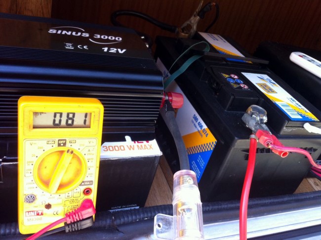

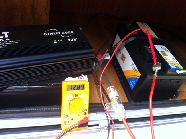

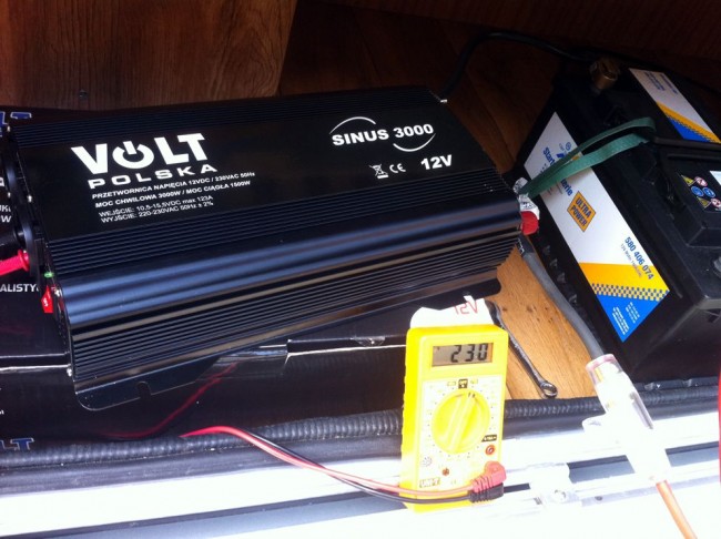

Blada! Wiadomo co.
Przetwornica Volt Sinus 1500/3000 na nowym dobrze naładowanym akumulatorze ze wspomaganiem 25Amperowego prostownika nie ruszyła mojego klimatyzatora. Wentylatory owszem dmuchają, ale jak ma sprężarka wystartować, to napięcie na wyjściu spada z 230 do 81V i utrzymuje się na tym poziomie.
Nie wyłącza się, nie startuje ponownie, po prostu tkwi w prądowej "agonii" a klima w tym czasie buczy.
Odkurzacz 550W działa, Kuchenka elektryczna 1000W działa, Co ciekawe, ta kuchenka + ten odkurzacz razem też działa!!!
Głupia mała sprężareczka solo nie rusza.
Nie mam pomysłu o co kaman, jestem wqurzony. Coś pokombinuję we łbie z kondensatorem i dławikiem ale na razie nie mam koncepcji.

A jak w tym czasie spada napięcie po stronie akumulatora?
robba
Dołączył: 17 Paź 2015
Piwa: 94/200
Skąd: Nicelea
Wysłany: 2016-06-30, 23:32
zmierz napięcie nie na zaciskach aku a na zaciskach przetwornicy....
(może masz na bezpieczniku za dużą rezystancję i przetwornica
wyłącza się i włącza ze względu na przechodzenie poziomu napięcia
wyłączenia. A to w efekcie końcowym może pokazywać na wyjściu 80V.
poza tym powinieneś mieć min. 16mm2 a te na zdjęciach chyba tyle nie mają.
To razem może powodować spadki. Postaw na jedną kartę i nie dawaj bezpiecznika
i grube przewody. Ostatnia szansa na manie klimy.... ;)
dławik sobie odpuść przy tych prądach (no chyba że Cię ta przetwornica tak wkurzyła... :box )
natomiast jakiś duży kondensator rzedu kilkuset miliFaradów lub Farada na wejściu
przetwornicy zawsze mile widziany ... :)
Piwa: 523/632
Wysłany: 2016-06-30, 23:55
Przewody miałem swoje, nie ufam chińskiej miedzi.
Wykluczenie bezpiecznika nic nie zmieniło.
Tu nie mam wątpliwości, skoro 1550W obciążenia rezystancyjnego (odkurzacz+kuchenka) śmigali razem bez jąkania.
W czasie wskazań 81V i buczenia silnika sprężarki klimy napięcie płynnie spadało na akumulatorze tak samo gdy na wyjściu było 230V obciążone odkurzaczem i kuchenką.
Zastanawia mnie jaka faktycznie jest konstrukcja silnika sprężarki w klimie, bo o konstrukcję tu chodzi. Buczy, bo nie ma przesunięcia fazowego więc nie startuje, stawiam na silnik indukcyjny bo na to wskazuje, tylko coś tu nie gra.
Zagadką jest dlaczego?
