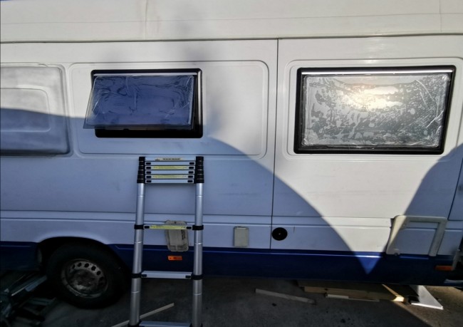

W kamperze są już zamontowane 3 okna boczne oraz jedno dachowe plus 2 grzybki wentylacyjne, jeden dla kuchni, drugi łazienki. Grzybki są pod panelami, aby nie tracić powierzchni dachu i upchać ich najwięcej jak to możliwe.

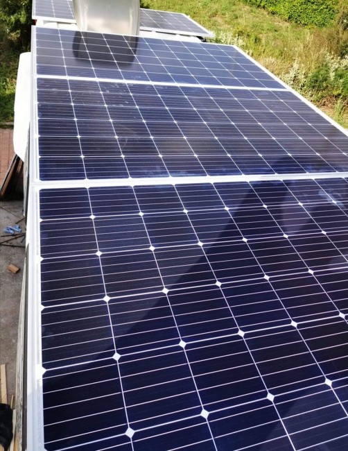

Panele razem 1250W. Akumulatory LiFePo4 docelowo 300Ah - 400Ah w planie wspólne z elektrycznymi rowerami (na razie mam 200Ah), przetwornica 3kW mocy ciągłej.
Elektrownia będzie zasilała całą instalację przez cały rok z zimą włącznie. A latem dodatkowo klimatyzację Fral. Pobór prądu przez klimatyzację ok. 38A, szacowany realny prąd z paneli wiosna-lato do 60-70A, więc niemal 2x więcej niż potrzebny dla klimy. Czyli klima będzie mogła pracować praktycznie od rana do wieczora non stop, gdyby była taka potrzeba. Testy już niedługo. Lato idzie :)

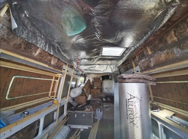

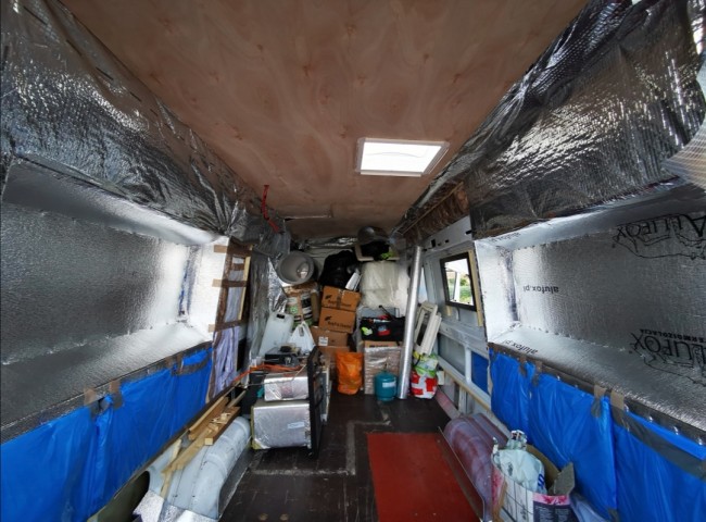

Izolacją miała być piana plus alufoxocoś, ale niestety lipa j.w. z materiałami, więc powtarzam sprawdzony temat, czyli wełna w stretch/worki. Na to alufox. Miejscami gdzie wełny jest dużo, czyli 50-80mm, tylko aluminiowa paroizolacja. Dla oszczędności ;)
Nie bawię się w góry i doliny jak w Z1, bo baza większa. Tam dzięki pier...eniu się z górami i dolinami zyskałem ok. 0,25 m3 i to było sporo jak na małą bazę. Tu dzięki ok 1,2m dłuższej bazie mam ok. 3,5m3 więcej, więc szkoda tracić czas i energię dla 0,25m3 :roll:

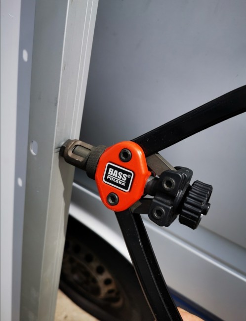

BTW, panele jak widać będą robiły za dach, który sprawia, że kamper będzie zawsze stał we własnym cieniu. Do tego izolacja sufitu to ok 60 mm wełny. Poza belkami. Ale testy kamerą termowizyjną wykazały, że tylko fragment przy oknie dachowym nagrzewa się bardziej, co jest logiczne. na zdjęciu termowizją jeszcze bez izolacji. Jak widać panele jako dach działają. Zresztą w 2014 w tym wątku również o tym pisałem, tylko wtedy nie miałem takiego fajnego narzędzia :)
W "najgorętszym" miejscu dachu jest już więcej izolacji i dodatkowo tu może daszkiem będzie mini czarny zbiornik do grzania wody i wymiany z bojlerem wewnętrznym. Jak woda się nagrzeje to Arduino załączy pompkę aby wymieniła ją z tym wewnątrz.

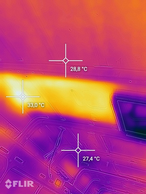

Niestety z izolacją i sklejką nie zdążyłem zrobić testów, bo położyłem ją w piątek, a od soboty pada i brak słońca. Jak wyjdzie i nagrzeje budkę, to zrobię aktualne pomiary. :ok
Plik ściągnięto 12 raz(y) 202,61 KB
Plik ściągnięto 12 raz(y) 321,46 KB

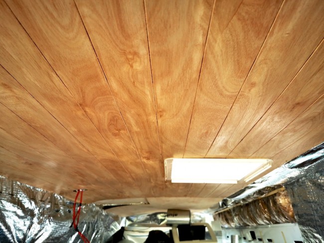

Plik ściągnięto 17 raz(y) 329,71 KB

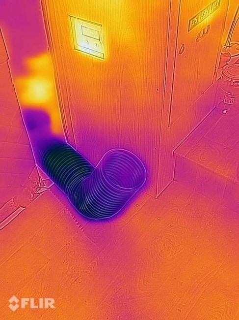

Plik ściągnięto 3 raz(y) 794,97 KB

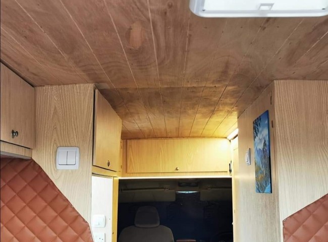

Powoli chodzimy do momentu, gdy sufit jest gotowy :)
Jeszcze dużo prac, ale przed końcem czerwca wnętrze powinno być gotowe :ok

Jak zamocowałeś sufit? Nie widze żadnych wkrętów, a masz folię pod nim więc klejem to chyba nie jest zamontowane?
toscaner
Nazwa załogi: Toscaner
Dołączył: 03 Lis 2013
Piwa: 243/264
Skąd: Honolulu, Prypeć
Wysłany: 2020-05-24, 23:32
Makak napisał/a:
Jest zamontowany na malutkie wkręty, do wcześniej przygotowanego szkieletu, w kolorze zbliżonym do koloru drewna, dlatego ich prawie nie widać.
Sufit tak mi się spodobał, że postanowiłem zrobić upgrade również w drugim kamperze, w którym jest biały. Czyli oba kamperki będą miały podobne sufity :)

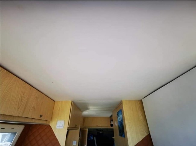

Tak mi się spodobał sufit w Sprinterze, że i w Freedom Van zmieniłem. A bo dlaczego nie?
Był biały a teraz jest drewniany :wyszczerzony:
Wg nas zrobiło się jeszcze przytulniej :)
Plik ściągnięto 20 raz(y) 24,67 KB
Plik ściągnięto 14 raz(y) 50,97 KB

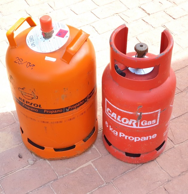

Ile kosztuje gotowanie w kamperze?
To zależy na czym gotujemy, a bardziej jeśli to jest gaz, w jakim kraju go kupujemy i jakiej formie. Butle, kartusze.
Dziś zrobiłem podsumowanie. Takie z perspektywy 6 lat.
koszty życia w kamperze – ile kosztuje gotowanie w kamperze?
Może się komuś przydadzą takie informacje. :ok

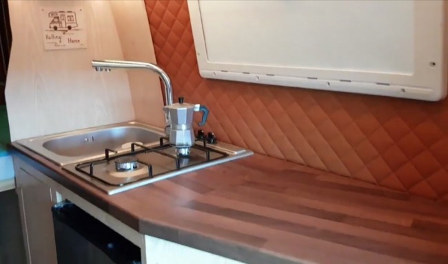

Przy okazji budowy Sprintera Z4 i faktu, że po demontażu zostało mi trochę urządzeń kamperowych jak kuchnia czy inne, postanowiłem wykorzystać okazję do zmian.
I tak, po wymianie sufitu z białego na drewniany. Sufit wymieniony. Jednym podoba się stary biały, innym drewniany. Ważne, że mi podoba się taki jaki jest obecnie.

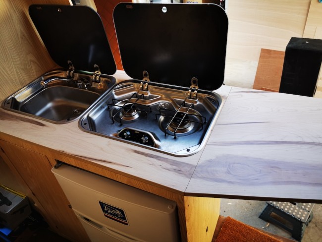

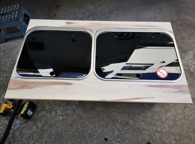

Ale to nie wszystko. W Sprinterze będzie kuchenka Amica. Mogłem kupić 2 palnikową za ok 60 euro w Hiszpanii, lub z Polski za 250 PLN plus transport. Rozważałem przez chwilę montaż Dometic w Sprinterze, ale postanowiłem upiec dwie pieczenie na jednym ogniu.
Chciałem rozjaśnić kuchnię w Z2 - Freedom Van i zrobić wąską kuchnię w Z4 - Mesio. Tu kuchenka i zlew Dometic psuły moją wizję, wyrzucić szkoda, a bawić w wysyłanie średnio mi się chce.
Złomek Freedom Van dostał nową kuchnię, do Sprintera kupiłem mniejszy zlew, o wymiarach 40x 35cm, Amica ma wymiary 29x51cm, więc pasuje idealnie. Blat kuchenny ma 150cm x 40 cm plus dodatkowe miejsce robocze. Ale fotki wrzucę niebawem, bo dziś Freedom Van.
Czyli stary zlew i ciemne blaty wyleciały, a jasny blat i Dometic "przyleciały" :)
Niebawem nakręcę filmek z już wszystkim gotowym, bo kamper Freedom Van będzie za około miesiąc na sprzedaż. Oczywiście w wersji już "uładnionej" :mrgreen:
Przy okazji stolik w salonie również wymieniłem i teraz pasuje do kuchennego blatu. :)
Fotki nie zrobiłem. :roll:
Komu która wersja podoba się bardziej?
Plik ściągnięto 12 raz(y) 117,69 KB
Plik ściągnięto 7 raz(y) 423 KB
Plik ściągnięto 9 raz(y) 248,95 KB
Plik ściągnięto 8 raz(y) 229,67 KB

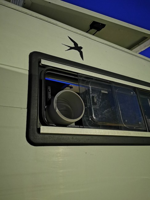

Wysłany: 2020-07-03, 17:23   Klimatyzacja Fral 03 w kamperze
Ostatnie dni były bardzo gorące i po zachodzie słońca wietrzenie kampera nic nie dawało, bo temperatura na zewnątrz była zbyt duża i do tego zero jakiegokolwiek wiatru.
Trzeba było wreszcie uruchomić klimatyzację, którą kupiłem do Sprintera.
Zrobiłem kilka testów.
Klimatyzacja na zewnątrz i nadmuch do wnętrza, a także klimatyzacja wewnątrz i wydmuch gorącego rurą przez okno. W tej wersji ciut mniej wydajnie. Ale i tak na plus.
Niebawem więcej testów.
Plik ściągnięto 9 raz(y) 79,71 KB
Plik ściągnięto 5 raz(y) 89,59 KB
Plik ściągnięto 4 raz(y) 144,03 KB
