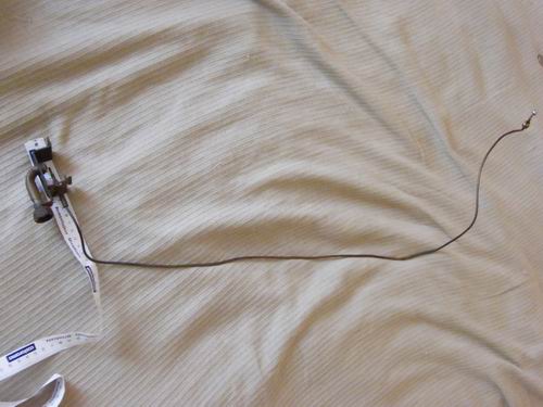

pewnie nie jednemu z was zdarzylo sie uszkodzenie termopray w lodoweczce..
objawy uszkodzenia sa następujące..
wciskamy pokrętło od gazu i odpalając zawsze je chwilkę trzymamy aby płomyk nie zgasł..
ospowiada za to właśnie termopara
u mnie..ostatnio zaczął gasnąć...
jak wciskałem pokrętło płomyk się palił ..jak puszczałem..gasł...
myślę sobie..termopara..i..dobrze myślałem..
wyjąłem lodowkę..
oglądam to ustrojstwo zwane ''termopara'' czyli rureczkę, która z jednej strony przykręcona jest do palnika, a z drugiej do zaworka gazowego..
dzwonie ''po znajomych'' szukam..każdy ma inne zdanie na ten sam temat..

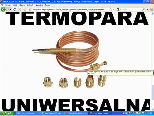

musi być oryginał..termopara elektroluxa wytwarza określone napięcie, które powoduje otwarcie zaworu /przepływu gazu...
podawany koszt oryginału był rożny..od 25eur do 130pln...
ale myśle sobie od czego jest ''szukaj'' i ''alledrogo''
znalazłem tam UNIWERSALNA TERMOPARE do...kuchenki..za...24.90,- pln
myśle sobie..ZARYZYKUJE
wybrałem długość, odpowiadającą mojej..i zakupiłem..
ku mojemu zaskoczeniu termoparka była na drugi dzień rano już u mnie..
co..zmobilizowało mnie do naprawy od reki..
dokupiłem nowe uszczelki i wziąłem się za składanie calości..
odpaliłem i działa :ok
nawet lepiiej niz oryginal..gdyz..utrzymuje zaworek juz po 1sek przytrzymania..a nie po 5 jak wczesniej...
tak wiec..moim zdaniem NIE MUSIMY STOSOWAĆ ORYGINAŁÓW..
możemy zamontować ''zamiennik '' za 25pln. który w starszym modelu lodówki ELEKTROLUX również działa prawidłowo...
co do nowszych-nie wiem, gdyż w nowszej na dzień dzisiejszy nie robiłem podobnego testu
